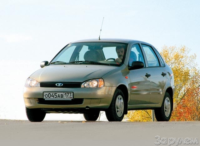

Вот он – ВАЗ-1118: седан с 8-клапанным двигателем 1,6 л в комплектации «норма», самой бесхитростной. Электростеклоподъемники ВАЗ уже ставил на других моделях, так что единственная настоящая новинка здесь – полноценная охранная сигнализация прямо с завода.
Что касается качества сборки, придраться, на первый взгляд, не к чему: небольшие ровные зазоры по периметрам дверей, капота, крышки багажника – признак очевидного прогресса.
