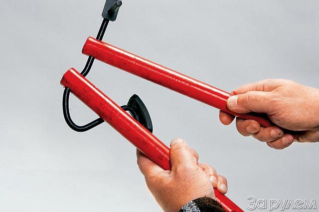

Как видим, дело не в регулировке длины или оболочки тросика (что для результата едино), а в величине его хода. Еще раз взгляните на рисунок. Ход ограничен тем, что педаль упирается в пол. Как его увеличить? Ответ очевиден: отогнуть кверху педаль 1 или весь кронштейн 2 вместе с нею. Второе рекомендовать не хочу – ненароком оторвете кронштейн. А вот отогнуть педаль реально. Остается решить, как это сделать.
Физически крепкий молодой человек сумеет отогнуть педаль просто руками (одной удерживая кронштейн, а другой педаль). Подводные камни: во-первых, на практике это довольно трудное упражнение, во-вторых, легко ломаются пластмассовые втулочки. Не случайно люди аккуратные предпочитают сначала снять педаль, а затем уже ее гнуть. Но можно воспользоваться простейшим приспособлением, показанным на снимке. Два отрезка водопроводной трубы с пропилами шириной 8,5 мм под стержень педали – два надежных рычага. Надев их на педаль, исправляем ее форму, не играя мышцами. Более того, если действовать с умом, вы избавите кронштейн и втулки от ненужных нагрузок и риска поломки.
