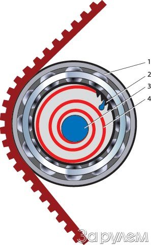

Инженеры французского завода фирмы SKF разработали новинку с длинным названием S-ABTU (Smart Automatic Belt Tensioner Unit – умный узел автоматического натяжения). Она избавит от головной боли, сопряженной с заменой ремня. В натяжителе использована так называемая технология Pull the pin (выдерни чеку): после установки устройства на двигатель достаточно вытянуть предохранительный стержень, и ролик сам займет положение, соответствующее правильному натяжению. Причем настройка сохранится на протяжении всего срока службы.
Иногда в двигателях бывает так называемый обратный удар. В свое время шоферов даже учили правильно держать заводную рукоятку во избежание травм. Храповой механизм эксцентрика и в этом случае не допустит ослабления ремня, из-за которого могут перескочить его зубья и изменятся фазы газораспределения.
Узел выполнен в габаритах стандартного натяжного ролика и, разумеется, настраивается изготовителем на любое натяжение, заданное конструкторами того или иного мотора. Таким образом, водителю или сервисмену остается лишь… крепко затянуть гайку.
