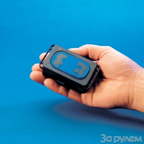

Только начнет накрапывать дождик, дворники уже примутся за работу. Да не абы как, а с учетом интенсивности этого самого дождя. Но кто же дает им команду вместо водителя?
Все таинство происходит в маленькой коробочке, спрятанной за зеркалом заднего вида. В зависимости от модели внутрь помещают инфракрасный светодиод и один–три фотоприемника. Посмотрите на схему. Светодиод испускает невидимый луч под острым углом к поверхности ветрового стекла. Если на улице сухо, весь свет отражается обратно и попадает на фотоприемник (так рассчитана оптическая система). Поскольку луч модулирован импульсами, то на посторонний свет датчик не среагирует, как телевизор, «не видящий» чужой пульт. Но если на стекле есть капли или слой воды, условия преломления изменяются и часть света уходит в пространство. Это фиксируется сенсором, и контроллер рассчитывает подходящий режим работы стеклоочистителя. Попутно хитрый прибор может закрыть электролюк в крыше, поднять стекла.
На схеме показаны еще два фотоприемника. Они хотя и интегрированы в общий корпус с датчиком дождя, не имеют к нему никакого отношения. Тот, что смотрит вверх, пригодится для автоматического включения фар, когда смеркается или автомобиль въезжает в тоннель. Второй, «впередсмотрящий», избавит водителя от необходимости переходить с дальнего света на ближний. Задействованы ли эти функции, зависит, понятное де-ло, от конкретной модели авто.
Вся эта система была придумана еще в 1999 году, но ее потенциал до конца не исчерпан. В сочетании с навигатором датчик дождя вскоре будет передавать информацию о реальной погоде на трассе специальным службам, а те сделают ее общим достоянием.
Ваша машина уже оснащена умными дворниками? Тогда, прежде чем включить режим Auto, позаботьтесь, чтобы на стекле (хотя бы в зоне датчика) не было сухой грязи или наледи. Прибор не отличит их от влаги и включит стеклоочистители (но не омыватель!). И еще: будьте особенно аккуратны на посыпанных щебнем дорогах (ох, любят у нас такую технологию ремонта!). Разобьете стекло – придется менять его в комплекте с намертво приклеенным датчиком. Пусть не на тысячу, но долларов этак на семьсот ваш бюджет похудеет.
