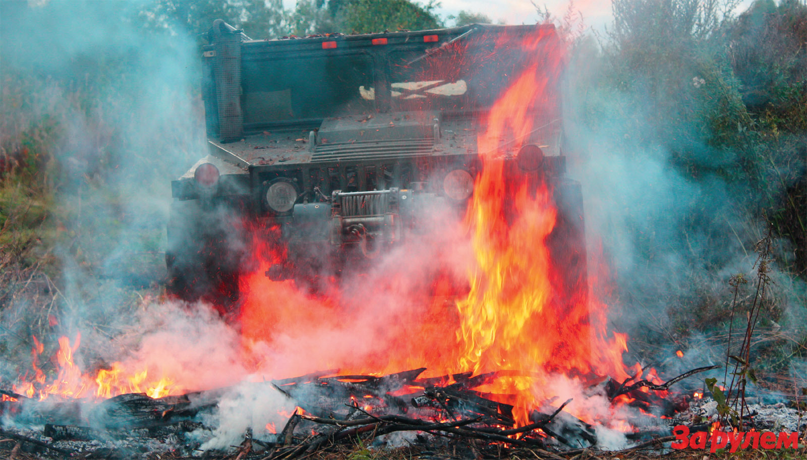

Недавно Калистрат прошел еще и испытания огнем. Данилин намеренно прогнал его сквозь стену пламени, одев свой неизменный танковый шлем, сварочный костюм, краги и боты и положив в кабину 5-литровый углекислотный огнетушитель. А еще ему пришлось тушить пожар, состряпанный деревенскими мальчишками: к Калистрату прицепили бетонный блок, который тот таскал вдоль полосы огня, не давая ему расползаться. А сам Данилин в тот момент вспоминал танкистов Великой Отечественной войны.
