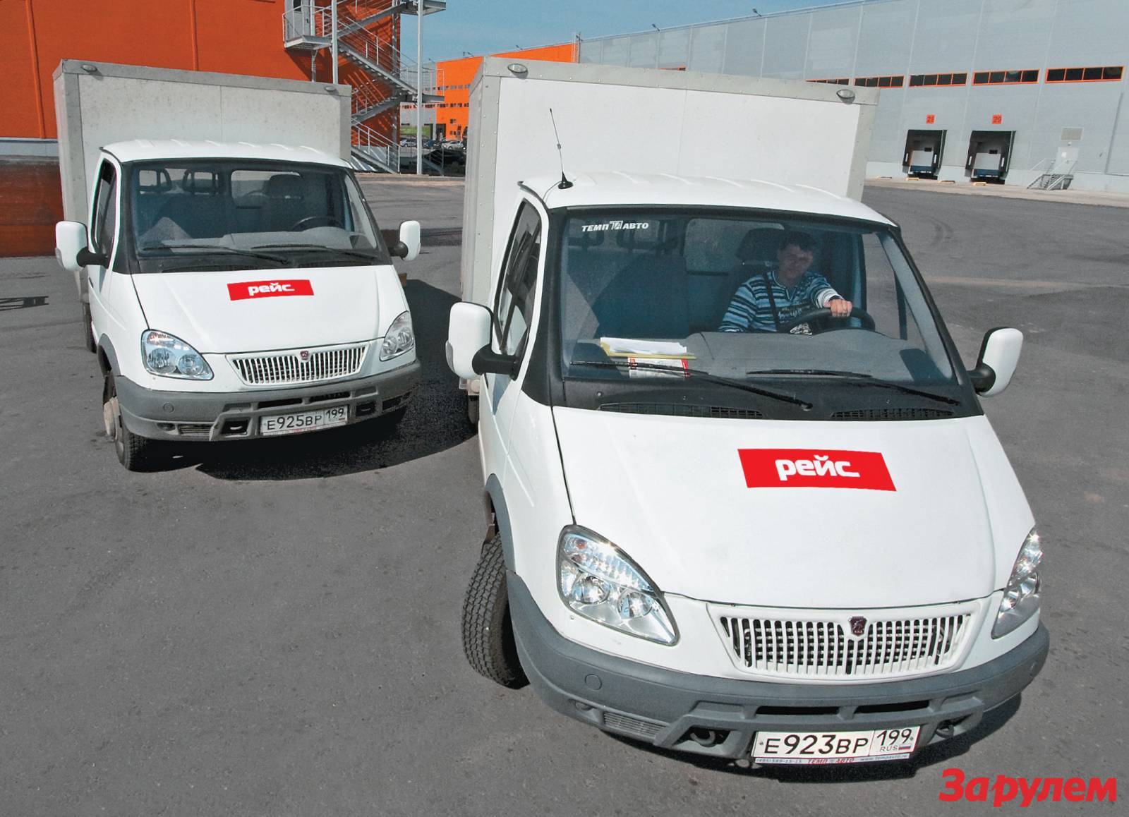

«ГАЗель» с УМЗ-4216
Оклемавшись после недавних возгораний электропроводки, испытуемые «ГАЗели» с ульяновскими двигателями начали трудиться на развозе продуктов питания по магазинам Москвы и области. Те машины, которые избежали таких небольших пожаров, все это время продолжали усердно перевозить грузы, и потому их пробеги существенно больше.

Восстановленные после пожаров «ГАЗели» с УМЗ-4216 вновь на линии – они исправно трудятся на развозе продуктов. Лишь одна машина, недавно вернувшаяся из ремонта, дергается при разгоне. Скорее всего, погоним ее обратно в дилерский центр на диагностику. Сейчас в нерабочем состоянии осталась только одна сгоревшая машина. Мы недавно отогнали ее в сервис, где автомобиль будут возвращать к жизни. Вот только не известно, сколько это займет времени, а главное – средств.

Отремонтированные «ГАЗели» с ульяновскими двигателями УМЗ-4216, вновь поехали в рейсы по магазинам Москвы и области
