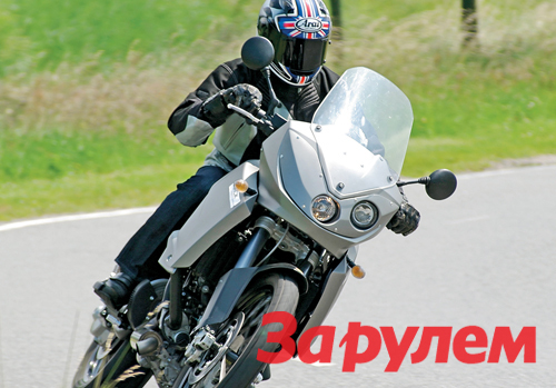

Вот чтобы убедиться в том, что этот интерес оправдан, я и отправился в Голландию, где провел с одним из первых серийных экземпляров Track T-800CDI целый день на дорогах вдоль побережья Северного моря. Усевшись в довольное высокое (880 мм) седло, оглядываюсь и пока не могу заметить ничего экзотического; удивляет разве что отсутствие рычага сцепления (трансмиссия-то – автоматическая, вариатор). Седло мягкое и удобное, а рукоятки высокого руля оттянуты назад, приглашая к дальнему путешествию. Все, что надо для запуска двигателя – повернуть ключ и нажать на кнопку стартера; даже выжимать рычаг тормоза, как на скутере, не надо (привод тормоза заднего колеса – как обычно у мотоцикла, педалью). Вот только при запуске не стоит трогать ручку газа – а то поедешь куда-нибудь не туда! Хотя голос у дизеля на холостом ходу (850 об/мин) и погромче, чем у обычного мотоциклетного мотора, приходилось мне ездить на дизельных легковых автомобилях, у которых и шум, и вибрации куда выше.
Трехцилиндровый дизельный двигатель Daimler-Benz подвешен к стальной пространственной раме.
Троганье с места – как у скутера: просто поворачиваешь ручку газа и катишься. Звук, конечно, очень необычный. Не то чтобы он слишком громкий или раздражающий – просто другой. Но все же  чувствуешь, что ведешь мотоцикл, а не трактор. Прорезается даже характерная нота трехцилиндрового двигателя, как у Triumph или Benelli – только она на пару октав ниже. Очень интересно взаимодействуют турбодизель и вариатор: трансмиссия убирает эффект «турбоямы» и вместе с тем, когда раскручивается турбина, сглаживает подхват. Так что характеристика получается очень линейной: насколько повернешь ручку газа – столько и тяги. Очень удобно, особенно на мокрой дороге. А уж в городе – просто красота: левую руку не сводит судорогой от постоянного выжима сцепления, высокая посадка обеспечивает обзор поверх крыш автомобилей, а большой угол поворота руля позволяет уверенно маневрировать. Идеальный байк для курьеров.
Карданный вал главной передачи проходит внутри одностороннего маятника задней подвески.
Полностью регулируемые подвески производства WP хорошо настроены, даже на высокой скорости они уверенно глотают неровности провинциальных голландских дорог. Да и большая база способствует устойчивости байка. Поскольку торможение двигателем из-за автоматической трансмиссии отсутствует в принципе,  приходится полагаться только на тормоза Brembo, когда  осаживаешь эту 225-килограммовую машину, способную разгоняться до 175 км/ч. Впрочем, они выполняют свою работу как должно – и что удивительно, мотоцикл не «клюет» даже при экстренном торможении. Вот от заднего тормоза проку мало – видимо, диаметр главного тормозного цилиндра маловат. Когда сбрасываешь газ, возникает какой-то странный звук – Вегт уверял меня, что просто маловат зазор между ремнем вариатора и кожухом - задевает, но проблема легко устранима. Вибрацию ощущаешь лишь при резком ускорении – через подножки передается неприятный зуд. По словам Вегта, виноват не столько двигатель, сколько карданный вал. Но «обрезинить» подножки не помешало бы. Да, вот еще: на холостом ходу возникает ощущение, что двигатель вот-вот остановится – а затем, словно спохватившись, возобновляет работу. Очевидно, требуется тонкая настройка блока управления. Видите, как  стараюсь найти хоть какие-то недостатки – чтобы  не обвиняли в том, что я способен только петь дифирамбы.
