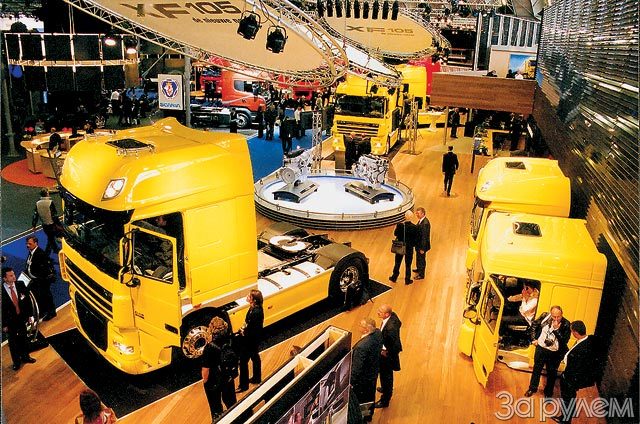

В Амстердаме по сравнению с Ганновером-2004 грузовиков было, наверное, на треть меньше, но экспозиции основных участников столь же роскошны. Самая яркая и обширная – у «Мерседеса». Сказывается достаток и широта гаммы – от маленьких «вито» до мощных четырехосных «актросов».

У каждого из большой семерки собственное производство двигателей. Разве что « Вольво», купив « Рено», стала монтировать на «премиумы» и «магнумы» свои моторы D12. Разница в мелочах и клапанной крышке с надписью « Renault», а ведь полтора года назад шведские специалисты держали в секрете перспективу такой унификации.
По большому счету, все современные европейские дизели похожи друг на друга. Рабочий объем одного цилиндра у маленьких моторов – литр или чуть больше, больших – два литра. Иной дизель отличается от конкурента всего-то на пару-тройку миллиметров в диаметре или ходе поршня и кажется его зеркальным отражением: слева – впуск, справа – выпуск и наоборот. Общий рецепт высокой мощности – четыре клапана на цилиндр, турбокомпрессор с электронным регулированием направляющего аппарата и промежуточное охлаждение наддувочного воздуха – интеркулер.
Вместе с тем в каждой конструкции есть свои изюминки. У «шведов» турбокомпаунд – дополнительная турбина за компрессором, подкручивающая коленвал через гидромуфту и редуктор. MAН в моторе D20 разделил охлаждение и смазку головки и блока. Прокладка уплотняет только газовый стык, а это существенно увеличивает надежность двигателя. Ивековский «Курсор» отличается экономичностью и относительно малым весом. « Мерседес» «жирок» сгоняет применением пластмассы – даже поддон и крышки головок из нее. У нового 13-литрового «ДАФ-Пэккар MX» в единый блок объединены водомасляный теплообменник, его термостат и масляный фильтр.
