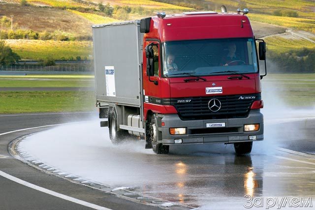

Это – будничная работа испытателей, стремящихся наглядно продемонстрировать преимущества новых шин. И правда – круг за кругом, один постепенно догоняет другого.
На соседней площадке седельный тягач с полуприцепом, по-нашему фура, вдруг тоже начинает пританцовывать ведущей осью. Только его «телодвижения» не так эффектны. Прицеп незыблемо движется по дуге, а тягач вертится во все стороны. Каких-то пятнадцать минут на замену шин, и скорость начала «выкрутасов» возрастет на 5–6 км/ч. Впечатляет!
Мы в Ладу на полигоне «Мишлен», где проходит демонстрация… нет, даже не новых покрышек, скорее технологических открытий. Кажется, что еще революционного можно придумать для шин грузовиков? Однако появление Мichelin Durable Technologies, то есть технологий долговечности, сами создатели приравнивают к прорыву. Ведь сцепление покрышки с дорогой, срок ее эксплуатации и грузоподъемность улучшены от 20 до 50% в сравнении с традиционной конструкцией!

Именно они, установленные на тяжелых грузовиках, ведомых опытными испытателями, демонстрировали свои преимущества над предшественницами. Новинка «Мишлен» – XDN 2 Grip вобрала самые передовые технологии. Направленный рисунок протектора, оригинальный состав смеси плюс огромный опыт инженеров компании сделали шину поистине универсальной. Ее сцепление с дорогой, управляемость, тяговые характеристики хороши на любом дорожном покрытии, даже зимнем.
