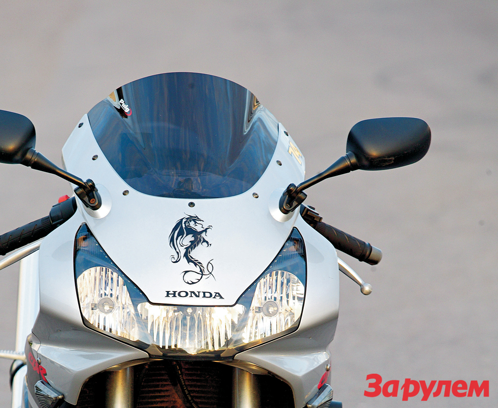

Если говорить об эргономике, отмечу очень удобный бензобак – зажав его коленями, можно расслабить руки и маневрировать даже при торможении «на рогах». Удобство посадки по меркам современных «литров» вполне может отнести мой CBR к спорт-туристам, а вот ветрозащита нуждалась в усовершенствовании: хоть по дальнякам и не катаюсь, но все же установил «горбатое» ветровое стекло Puig Double Bubble – с ним давление встречного потока на шлем заметно уменьшилось, да и вообще, стало намного комфортнее, особенно в холодную погоду. Для дальнобоя же, на мой взгляд, существуют куда более приспособленные аппараты, например, тот же «дрозд» (CBR1100XX). А «фаер» – для недолгих прострелов по треку или полупустому городу.

Опять я про недостатки... Достоинств всяко больше: в нем каждая капелька гармонично дополняет другую ровно настолько, насколько нужно. Все узлы и агрегаты мотоцикла иде­ально подогнаны друг к другу. И двигатель, и ходовая, и тормоза, и посадка, и развесовка. Жаль только, что в базе не идет ксенон хотя бы на ближний свет и, повторюсь, демпфер. Зато есть чем заняться зимой в гараже. Прог­рамма­ минимум – ксенон на ближний и дальний, прямоточный глушитель и слайдеры – была успешно воплощена в жизнь. Более того, насмотревшись, как увешанные светодиодами новогодние елки вроде Honda Gold Wing бороздят улицы ночной столицы, я с консультативной помощью друзей­ голдоводов изобразил нечто подобное и на своем «фаере» – сделал фоновую подсветку и «реснички» на фаре. Дополняет картину немного аэрографии. Ненавязчиво, скромно и стильно.
