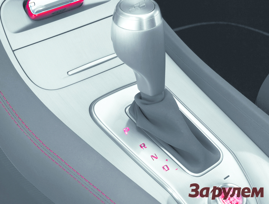

Первое и основное правило, единое для всех автомобилей с АКП, гласит: двигатель заводится исключительно в положении P или N. Если по какой-либо причине вам удается запустить мотор в другом режиме коробки, советуем не медля обратиться в сервис. Судите сами, запуск холодного мотора, который неизбежно начнет работать на повышенных оборотах, в режиме R или D обязательно приведет к самопроизвольному движению автомобиля. Теперь представьте, что вы зимой завели машину из дому, чтобы она прогрелась к вашему выходу… Скорее всего, внизу вас будет поджидать неприятный сюрприз.
