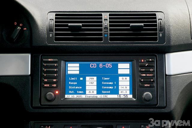

ПРОБЛЕМЫ С ГОЛОВОЙ
В большинстве современных автомобилей штатные магнитолы или CD-ресиверы уже установлены. Но звучанием такие устройства, как правило, не блещут. И все же вряд ли найдется покупатель, который откажется от понравившегося ему авто из-за каких-то музыкальных недочетов. Желание улучшить звучание штатной «головы» приходит, как правило, несколько позже. А вариантов решения, по сути, два.
Первый подразумевает доводку штатного устройства. Точнее – не доводку, а привлечение «внешних резервов», например, внешнего усилителя, более качественного и мощного. Его подключают через линейные выходы «головы» – если таковых нет, их добавляют. Вариант номер два очевиден – замена штатного головного устройства на что-то более серьезное. Учитывая стремление производителей к интеграции головных устройств в панель приборов, такая замена на практике – дело весьма сложное.
Если же штатного головного устройства в машине не оказалось, это еще не повод говорить, что нет здесь и проводки для его подключения. Тогда вроде бы дело за малым: покупаем головное устройство и подключаем к разъему… К сожалению, не все так просто. Уверен: каждый хоть раз замечал, что уже при средней громкости, синхронно с музыкой, начинает подмигивать и ее подсветка. Светомузыка тут ни при чем: налицо – падение напряжения, при котором искажение звучания очень велико. Всему виной провода питания, вернее, их недостаточное сечение. Для штатной маломощной системы его вполне достаточно, а для более серьезной – нет. Подобное зачастую возникает и при неудачном самостоятельном подключении – трудно избежать соблазна задействовать, скажем, цепь прикуривателя…
Верный и правильный способ – подключиться напрямую к аккумулятору, используя провод сечением не менее 2,5 мм2. Более того – лучше, если это будет не только плюсовой, но и минусовой провод. Важно при этом понимать, что самостоятельная неграмотная проводка может оказаться причиной многих бед, вплоть до возгорания. Все провода прокладываются в гофре и по возможности – вдоль штатной проводки. Особое внимание – установке предохранителя. Чем дальше он от аккумулятора, тем больше незащищенная цепь, способная принести неприятности.
Нетрудно догадаться, что трудоемкость такой установки весьма велика, но хорошее звучание требует жертв. Заметьте – это только начало…
