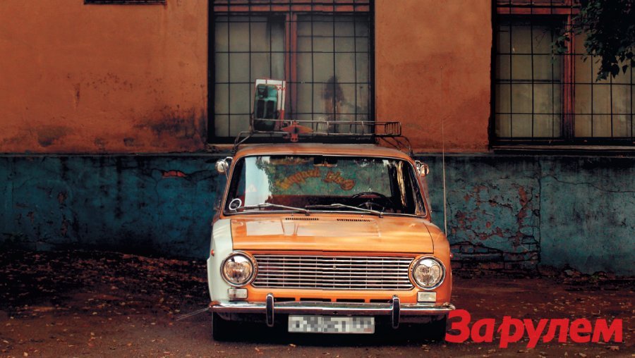

За небольшую историю российского ресто-движения у него появились не только сторонники, но и свои герои, к числу которых относится этот рыжий ВАЗ-2101, построенный в лучших традициях «рэт-лука».
Александр и Юлия купили эту «копейку» чуть более полугода назад. Несмотря на столь малый срок, автомобиль уже может служить наглядным пособием для начинающих рестофанатов.

Когда в машину провалился домкрат, стало ясно, что кузовных работ не избежать. Детальный осмотр выявил, что днище напоминает сыр: так много там было дыр и дырочек. Но друг Александра подсказал хорошего мастера, который взялся за восстановление кузова. Заменили пороги, часть пола и переднее крыло, усилили гнезда под домкрат. Одновременно работали с подвеской – ведь главной целью проекта было «уронить» «копейку» как можно ниже. По кругу установили газомасляные амортизаторы Kayaba Excel-G, неплохо зарекомендовавшие при работе с сильным занижением. Передние пружины укоротили на четыре витка и подвязали за стабилизатор, назад установили более жесткие пружины от ВАЗ-2104, с которых срезали уже 4,5 витка. Для установки укороченных пружин потребовалось полностью или частично убрать отбойники вместе с чашками. Занижение получилось более чем внушительным: приемная труба выпускной практически коснулась земли. Во избежание увода моста установили регулируемую поперечную тягу Панара. Двигатель и трансмиссию оставили без коренных изменений, установив только карбюратор Solex 21053 и воздушный фильтр JR. В общей сложности машина находилась в сервисе около двух месяцев. В это время Саша с Юлей придумывали, как будет выглядеть M.Jazz после тюнинга. Перебирали самые разные варианты, вплоть до двухцветной покраски.Но как это часто бывает, решение появилось случайно. Окрашенные обычной грунтовкой пороги и правое крыло после ремонта отлично вписались в образ машины. «Рэт-лук» все-таки…
В конце июня из США пришла долгожданная посылка с аксессуарами Mooneyes и Cip1. Среди них были 7-дюймовые накладки на фары Cat Eyes Shields, довольно часто встречающиеся на «Жуках», круглые зеркала Peep Straight Arm и так называемые «карбфиллеры», то есть металлические «усики», устанавливающиеся на арки крыльев. Карбфиллеры нужны, чтобы не испачкать и не повредить белую боковину шины («вайтволл») о бордюр. Из Голландии, опять же с дружеской помощью, привезли антенну, которая устанавливалась на «Жуки» для американского рынка, выпускавшиеся до 1960 года. А в России нашли советский багажник на крышу, разместивший на себе символический багаж в виде 20-литровой канистры и беговых лыж. Недавно багажник сняли, чтобы сфотографировать машину. Она стала казаться еще более низкой и игрушечной. Особенно впечатляют колеса. Сейчас это стандартные 13-дюймовые стальные диски, окрашенные в ярко-красный цвет, и шины Yokohama A.Drive (155/65 R13 спереди и 175/70 R13 сзади) с белыми накладками. До того пробовались разные варианты окраски дисков – с вайтволлами, с хромированными колпаками или без них. Конечно, Саша и Юля занимались не только экстерьером. Как уже упоминалось, несмотря на свой почтенный возраст, интерьер был в очень хорошем состоянии, поэтому и возиться с ним особенно не пришлось. На пол постелили бежевый ковер, гармонирующий с обивкой сидений и дверей, заменили ручки стеклоподъемников, «шарик» кулисы, салонное зеркало и прочую мелочевку деталями Mooneyes.
