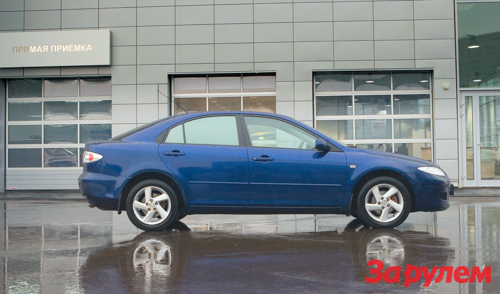

И все-таки zoom-zoom
При покупке Mazda6 специалисты компании «ПодборАвто» настоятельно рекомендуют четко следовать регламенту ТО. Если им пренебречь, то к 70 тыс. км возможно закоксовывание поршневых колец – капитальный дорогостоящий ремонт в таком случае гарантирован. Ближе к 100 тыс. км может разрушиться керамический накопитель внутри каталитического нейтрализатора. В российских условиях масло и масляный фильтр надо менять через 10 тыс. км, а не через 15, как предписывает официальный регламент. Гидронатяжитель цепи и сама цепь ГРМ идут на замену только после 200 тыс. км пробега. К 15 тыс. км потребуется замена воздушного фильтра (600–700 руб.). К 100 тыс. км истекает срок жизни антифриза. Замена сцепления (9000–10 000 руб.) в трансмиссии с «механикой» проводится ближе к 120–140 тыс. км. У некоторых экземпляров был выявлен дефект корзины сцепления – под замену идут комплект сцепления и корпус коробки передач. У мотора 2.3 при агрессивном стиле вождения может разыграться масляный аппетит.
Подвеска, рулевое
Подвеска у «шестерки» на редкость крепкая и долговечная. Не в пример ступичным подшипникам передних колес (3000–4000 руб.), которые выходят из строя уже к 60–80 тыс. км.
При пробеге в 30 тыс. км может появиться люфт рулевой рейки. Некоторые «счастливчики» обнаруживают на своем автомобиле дефект монтажа рулевого управления. Передние колодки изнашиваются к 20–40тыс. км, а задние – к 40–60 тыс. км. Передние тормозные диски (3000–5000руб.) обычно требуют замены через 60–80 тыс. км, а задние (3000 руб.) служат более 100тыс. км. Каждые 10 тыс. км необходимо подтягивать стояночный тормоз. А тормозная жидкость на Mazda6 меняется раз в 40 тыс. км.
Кузов, салон
Есть проблемы с шумоизоляцией, особенно от звука катящихся шин. У экземпляров, намотавших за 100 тыс. км, разбалтываются каркасы передних сидений.
Возможна плохая вентиляция салона, в таком случае специалисты «ПодборАвто» рекомендуют просто сменить салонный фильтр (300–500 руб.). Как минимум раз в год обязательно следует уделять внимание системе кондиционирования – из-за недостатка хладагента воздух в салоне автомобиля будет охлаждаться слабо.
Электроника
Изредка замыкает блок управления стеклоподъемниками из-за попадания влаги под обшивку двери. Необходимо тщательно следить за контактами аккумуляторных проводов, которые порой окисляются, что приводит к падению напряжения в цепи. Все, что нужно в таком случае, – заменить клеммы.
