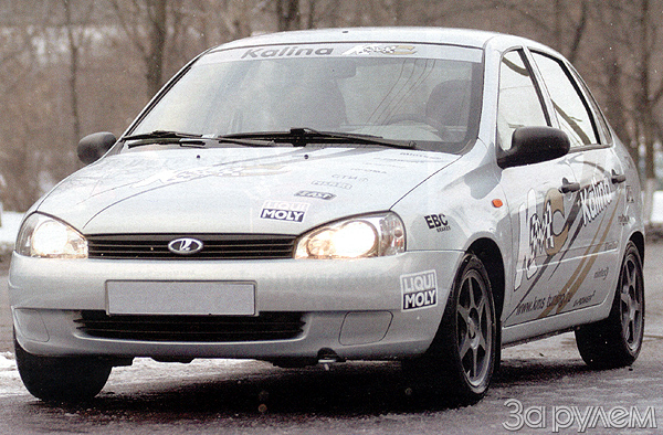

Алексей Ковальчук, основатель и глава московской компании КМС, называет свою фирму законодателем моды в тюнинге тольяттинских машин. Вполне справедливо: многие популярные во всей стране разработки родились здесь. Но статус лидера – это не только почести. Есть и обязанности. Одна из них – «держать марку». Поэтому именно в КМС впервые разработана масштабная программа тюнинга Lada Kalina – в то время, когда у других компаний, даже тольяттинских, готовы только несколько вариантов стайлинга. В Kalina КМС внешних изменений немного, но машина здорово отличается от серийной. Мастера коснулись двигателя, трансмиссии, тормозной системы, подвески…

Есть в КМС идеи по экстерьеру и интерьеру – на будущее. Недавно салон украсили аксессуарами МОМО – рулевое колесо NET, накладки педалей, ручки КП, стояночного тормоза, накладки ремней безопасности. В современном «калиновом» салоне эти детали смотрятся вполне естественно. И задают спортивное настроение. На очереди аэрокит, разработанный одной из столичных фирм. В обвесе с уменьшенном клиренсом и большими колесами Kalina KMC будет смотреться совсем не так, как серийная модель.
