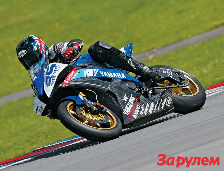

Прошедший сезон в гонках Supersport – уникальный. Ушла команда Ten Kate Honda, которая выигрывала чемпионат семь лет подряд, и впервые за много лет чемпионом стал гонщик на Yamaha. Мне выпал шанс сравнить мотоциклы, занявшие два первых места.
Итак, сезон Supersport-2009 стал ареной противостояния двух японских марок и двух «островных» гонщиков: англичанина Кэла Крачлоу на Yamaha YZF-R6 и его хорошего приятеля ирландца Юджина Лаверти на Honda CBR600RR. Юджин выиграл четыре гонки, Кэл – пять и стал в итоге чемпионом мира. Мотоцикл Крачлоу готовила заводская команда – Yamaha Europe’s World Supersport – под управлением бывшего гощика 250GP Вилко Зеленберга. Команда Parkalgar Honda, за которую выступает Лаверти – частная, принадлежит владельцу трассы «Портимао» португальцу Пауло Пинейро, а возглавляет ее британец Саймон Бакмастер, бывший гонщик 500GP.

Но главная разница между моторами двух команд – не в этом. То, что вы должны знать о двигателе Yamaha – обороты, обороты и еще раз обороты; всегда, в любой ситуации и на любой передаче. Хотя медленные шиканы я ухитрялся проходить аж на 6000 об/мин, но лишь после 10000 об/мин мотор показывает, на что он способен. C 12000 об/мин начинается мощный прирост тяги, который стабилизируется на 15500 об/мин – и «полочка» длится до 16500 об/мин, когда срабатывает ограничитель. А вот момента изменения длины впускного тракта на 13600 об/мин я так и не почувствовал.
Хотя Parkalgar Honda и производит впечатление более компактной машины, чем прошлогодний аппарат от Ten Kate, по сравнению с Yamaha он «просторнее» - есть куда смещаться в поворотах. Но при этом он так же легко меняет направление движения, легко перекладывась в поворотах, а в скоростных виражах даже устойчивее. При этом управляемость не только очень точная, но и «снисходительная»: когда я зашел в один поворот слишком широко, достаточно было чуть сбросить газ, чтобы выправить траекторию.
Выбор одного из двух режимов работы двигателя Parkalgar Honda – синей кнопкой у левой ручки руля, желтая включает ограничение скорости на пит-лейне, черная – стартовый режим (ланч-контроль). Красная и зеленая кнопки – для выбора одного из восьми режимов работы трекшн-контроля.
Такой же «снисходительностью» отличается и управляемость Yamaha: мотоцикл позволяет без напряга корректировать траекторию или, скажем, изменять ее для обгона. При этом машина отличается живостью без нервозности – совсем неплохо для аппарата с базой всего 1380 мм. Заправлять мотоцикл в поворот помогает широкий руль – Крачлоу предпочитает именно такой, в супербайковском стиле. Налегая на руль, я также препятствую стремлению аппарата встать в свечу на выходе из поворота – а он проявляет такую склонность, усиленную тем, что под моим весом задний амортизатор Ohlins сжимается явно сильнее, чем под 68-килограммовым Крачлоу.
