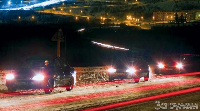

[caption id="attachment_187753" align="aligncenter" width="150" caption="Отказ реле вентилятора обнаружили
только при остановке. Мимо проходил фотограф.
