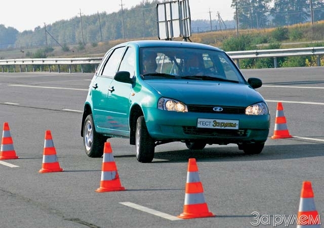

Тесты проводили на «Калине»-хэтчбеке (ВАЗ-11193), которая в нынешнем году должна появиться в продаже.
Общие впечатления о переходе с 13 дюймов на 14 таковы: улучшилась управляемость – не случайно ее оценки в целом выше, чем в прошлогоднем тесте шин 175/75R13. Однако есть и минус – шины увеличенной размерности жестче и шумнее – сказывается низкая (менее энергоемкая) боковина и широкое пятно контакта. Впрочем, именно благодаря последней особенности торможение на этих шинах эффективнее.

[/caption]Единственная шина, не набравшая в тесте 800 баллов. Показала лишь неплохую топливную экономичность. С комфортом ситуация противоречивая – плавность хода почти хорошая, зато шум самый сильный, как от зимних шипованных шин. Управляемость терпима лишь на сухом асфальте, на мокром «Калина» неожиданно срывается в глубокий занос, с которым справится только хорошо подготовленный водитель. Тормоза откровенно слабы.
Особенность этих шин – резкое падение сцепных свойств на мокром покрытии. С асфальта съезжайте с оглядкой – «Лидер» может сорваться в пробуксовку даже на сухой грунтовке.
Хорошая топливная экономичность, приличная плавность хода.
Низкие сцепные свойства на мокром покрытии, плохие тормоза и курсовая устойчивость, сильный шум.
Рекомендуем для экономичной неспешной езды – и аккуратнее на мокром!
