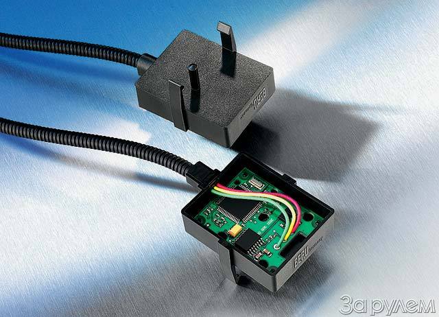

Почему же именно в США нашла применение новинка? Ларчик открывается просто: местные власти, одержимые заботой об экологии, готовы учесть полезные эко-штучки и увеличить производителям квоту на допустимые выбросы СО2 их автомобилями. Правда, согласно закону, для этого нужен сущий «пустяк» – устройство, позволяющее контролировать их исправную работу. Вот и пришлось фирме «Беру» разработать особый датчик. Если только водитель попытается поменять радиатор на обычный (без покрытия) или вырезать кусок металла с датчиком – контроллер тут же зафиксирует незаконные манипуляции. А принцип работы основан на том, что замеренная сенсором температура должна достаточно точно совпадать с той, что измерил штатный датчик температуры охлаждающей жидкости. Если оторвать коробочку и поместить ее куда-нибудь в другое место – хитрость будет быстро разоблачена и на панели загорится сигнал.
