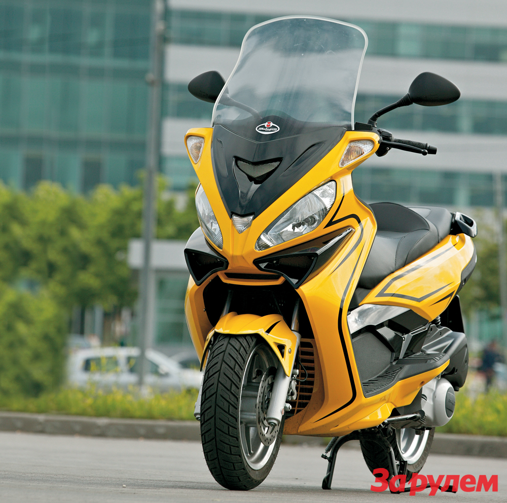

Первое впечатление – какой же он большой! По сравнению с «полтинниками» – как будто два скутера сразу. В городской толчее на нем будет сложновато. Зато за рулем мне, привыкшему к крупнокубатурному круизеру, тесно не показалось. Руль в меру широкий, и руки лежат на нем совершенно без напряжения. Ну и настоящий диван даст фору по размерам многим круизерам: на нем не тесно ни водителю, ни пассажиру. И по удобству: за добрую сотню километров не возникло и мысли о том, что надо остановиться и размяться. Однако есть и обратная сторона медали – людям небольшого роста будет на нем не очень уютно в городе, когда нужно часто опускать ноги на асфальт, – посадка достаточно высокая.
Вот и вырисовывается назначение аппарата: поездки по пустому ночному городу и загородным шоссе. Обгоны на трассе не вызывают затруднений, ведь скутер без особых проблем набирает аж 140 км/ч! Честно говоря, в заявленные производителем «полторы сотни» (и это  при 20-сильном моторе!) не очень-то верилось, а вот поди ж ты: едет и еще как. При этом динамика способна удивить тех, кто раньше ездил только на «полтинниках»: она позволяет уйти со светофора не только от большинства среднестатистических автомобилей, но и составить конкуренцию мощным современным седанам бизнес-класса. При этом видно (и слышно), что мотор на разгоне совсем не надрывается. Подозреваю, что возможности тюнинга этого аппарата очень и очень велики. Впрочем, менять все и вся здесь совсем не хочется. Даже штатный глушитель (который многие стремятся поменять чуть ли не в первую очередь) не только выдает вполне приятный «саунд», но и выглядит вполне достойно.
Впрочем, максимальная скорость – не единственное, что заставило удивиться. Впечатлили тормоза (хотя вполне логично, что для таких скоростей они должны быть под стать) - дисковые на обоих колесах, с двухпоршневыми скобами Grimeca. Замедление оказалось настолько быстрым и неожиданным, что я пару раз перетормозил перед «лежачим полицейским» и для себя отметил: стоит смотреть по зеркалам почаще, уж очень велика вероятность при экстренном замедлении в потоке получить удар в зад. Благо зеркала, в отличие от аналогов на многих видах японской мототехники, дают исключительный обзор и не трясутся на большой скорости.

Благодаря сравнительно большим для скутера 14-дюймовым колесам и мягким амортизаторам, большинство неровностей не передается на «пятую точку», а вилка от именитого производителя Paioli отрабатывает дорожное покрытие без толчков в руль. Да и вообще, вибрации чужды «Мэдисону» - даже от одноцилиндрового двигателя их практически не чувствуешь (и это несмотря на отсутствие балансирного вала). Что еще нужно для комфортного перемещения в пространстве? Впрочем, вибрации можно обнаружить - в одном единственном месте и случае: на большой скорости обширный ветровик начинает дребезжать – сказывается недостаточная жесткость.

Огромное фиксированное ветровое стекло поначалу смущает: после мотоцикла, на котором ничто не мешает визуально контролировать передние габариты, требуется привыкание. Но, привыкнув, начинаешь закладывать в повороты до чирканья центральной подставкой, благо скутер очень легко рулится и перекладывается в S-образных связках. А большая база обеспечивает устойчивость и комфорт на прямых.
