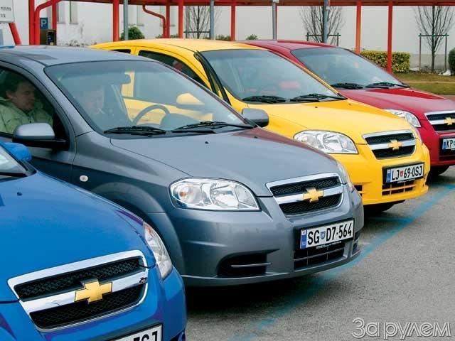

У обновленного « Шевроле Авео» изменились все наружные кузовные панели, облицовка радиатора, фары, задние фонари. Мало того – радикально поменялся интерьер, он теперь вполне серьезный, а не упрощенно-игрушечный, как прежде. В общем, автомобиль явно повзрослел, стал более представительным и стильным. К слову, это первенец нового конструкторского центра «Дженерал моторс» в Бупиёнге (Южная Корея).
Близкое родство с предшественником можно обнаружить лишь при внимательном сравнении дверных проемов и окон, изменить форму которых не в пример сложнее, чем наружных панелей. Впрочем, силовой каркас кузова тоже существенно доработан, широко применены высокопрочные стали, образующие так называемую капсулу безопасности с пассажирами внутри. Заново спроектирована носовая часть – энергию возможного лобового столкновения поглощают три элемента с запрограммированной деформацией. Даже в минимальное стандартное оборудование для Европы наряду с двумя фронтальными подушками теперь входят и две боковые, а также четырехканальная АBS.

РАДИКАЛЬНО ОБНОВЛЕННЫЙ «ШЕВРОЛЕ-АВЕО», УТРАТИВ «ИГРУШЕЧНОСТЬ» ПРЕДШЕСТВЕННИКА, СТАЛ ЗАМЕТНО ВЗРОСЛЕЕ.
