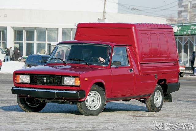

Кабина – от «Жигулей» VAZ 2104 3 (выпускается там же, в Ижевске), «будка» – от предшественника Izh 2717. Для крыши, пола и боковых вставок доработали кузовные детали от этих же моделей. От «Жигулей» перешли двигатель объемом 1,6 л и пятиступенчатая коробка, передняя подвеска и рулевое управление, задний мост с главной парой 4,1, регулятор тормозных сил; от ИЖа достался карданный вал и рессоры. Система выпуска, как и весь автомобиль, тоже составная. Правда, некоторые детали и узлы оригинальные – например, 50-литровый бензобак и трос ручного тормоза.
Цена получилась промежуточная – дороже прежнего фургона Izh 2717, но примерно на 10 тыс. руб. дешевле одноклассника ВИС-2345, выпускаемого тольяттинской фирмой «ВАЗинтерсервис». Стоимость в столице – около 170 тыс. рублей ($6000).
В кабине фургона – все как в ижевской «четверке». Панель приборов VAZ 2107, новые электронные часы на центральной консоли, сиденья с бесступенчатой регулировкой спинки от «Оды» и прежняя неудобная «жигулевская» посадка.
За рулем ушедшей «Версии» водитель чувствовал себя комфортней, да и обзор был лучше. Например, о том, что зажегся зеленый, узнаешь по истеричным «би-би» – чтобы увидеть рядом стоящий светофор, надо кланяться рулю. Зато сидящие в кабине Izh 2717 5 наверняка не замерзнут. Даже в лютый мороз печка прогревает ее быстро; правда, потом лишний раз не хочется шевелить капризный кран отопителя. Выключишь шумный вентилятор – стекла тут же затягивает непрозрачная пелена.
Двери захлопываются с таким звуком, будто в ведро упал молоток. Скорее всего, резонирует пустой грузовой отсек – но в старой модели такого звукового сопровождения не припомню. Кстати, двери на заводе подогнали посредственно – водительская уже стесала краску на стойке.
В грузовой части, на скорый взгляд, все осталось без изменений. Кстати, такой вариант – фургон с подъемной дверью и откидным задним бортом – сегодня единственный. Вскоре, возможно, появятся варианты с распашными дверями и пластиковым колпаком. Будущие модификации пока судить рано, а для машины, побывавшей на тесте, найдется пара нелестных слов. После мойки в грузовом отсеке захлюпали лужицы – везти цемент под ливнем на этом фургоне не стоит. И пол не мешало бы покрыть защитным составом прямо на заводе, иначе через полгода оголившийся металл порыжеет.
В целом гибрид получился не лучше, но и не хуже предшественника. Очень заметно, что перед разработчиками стояла задача сделать не новую, более современную и лучшую модель, а продлить хоть ненадолго жизнь старой. В эксплуатации автомобиль, возможно, будет менее капризным, нежели его предшественник, да и запчасти на «Жигули» найти проще. А это для недорогого фургончика едва ли не самое важное.
