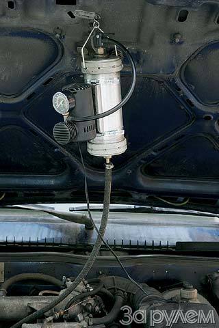

На фото – предмет гордости гаражного умельца. Как видите, устройство подвешено изнутри к капоту. Важнейшая деталь – емкость около 2 л, способная выдержать давление не менее 5 атм. В нее врезаны два штуцера. Верхний предназначен для заполнения резервуара сольвентом (промывочной жидкостью) и «наддува» электрическим шинным компрессором до рабочего давления. Последний хомутами закреплен на резервуаре. Нижний штуцер – для шланга, по которому сольвент будет поступать в рампу форсунок. Электродвигатель насоса подключен непосредственно к батарее проводами с «крокодилами».

Топливному шлангу – особое внимание. Заранее подобран такой, который плотно сядет на штуцеры резервуара и рампы форсунок. Конечно, лучше всего здесь специальные переходники (иногда они продаются на рынке, но дороги, особенно для полуторалитрового 16-клапанного двигателя). Если их нет, сгодятся и другие способы крепления шланга – лишь бы не подвели и промывка не закончилась пожаром.
Вот почему перед заливкой сольвента систему опрессовываем. Плотно завернув заливную пробку, присоединим шланг к рампе форсунок и надежно закрепим, например, винтовым хомутом. Золотник из штуцера рампы предварительно вывернут. Включив компрессор, поднимем давление до 3 атм, затем выключим – и несколько минут последим за стрелкой. Давление не падает – значит, система герметична, можно приступить к промывке.
Первым делом поднимем заднее сиденье, снимем крышку лючка и отключим бензонасос. Теперь нальем в резервуар сольвент и компрессором поднимем давление до 2,8 атм. (Общее количество необходимого для промывки сольвента с учетом рабочего объема двигателя и правила обращения с ним оговорены на упаковке продукта.)
Пустим двигатель и оставим работать на холостом ходу с минимальными оборотами до тех пор, пока из резервуара не выработается сольвент. Но далеко отходить от машины, конечно, нельзя – хотя бы потому, что давление в резервуаре время от времени потребуется восстанавливать до исходного.
В завершение работы подключим штатный бензонасос, а в штуцер рампы ввернем золотник. Остается проверить состояние свечей и решить их судьбу: возможно, придется заменить.
