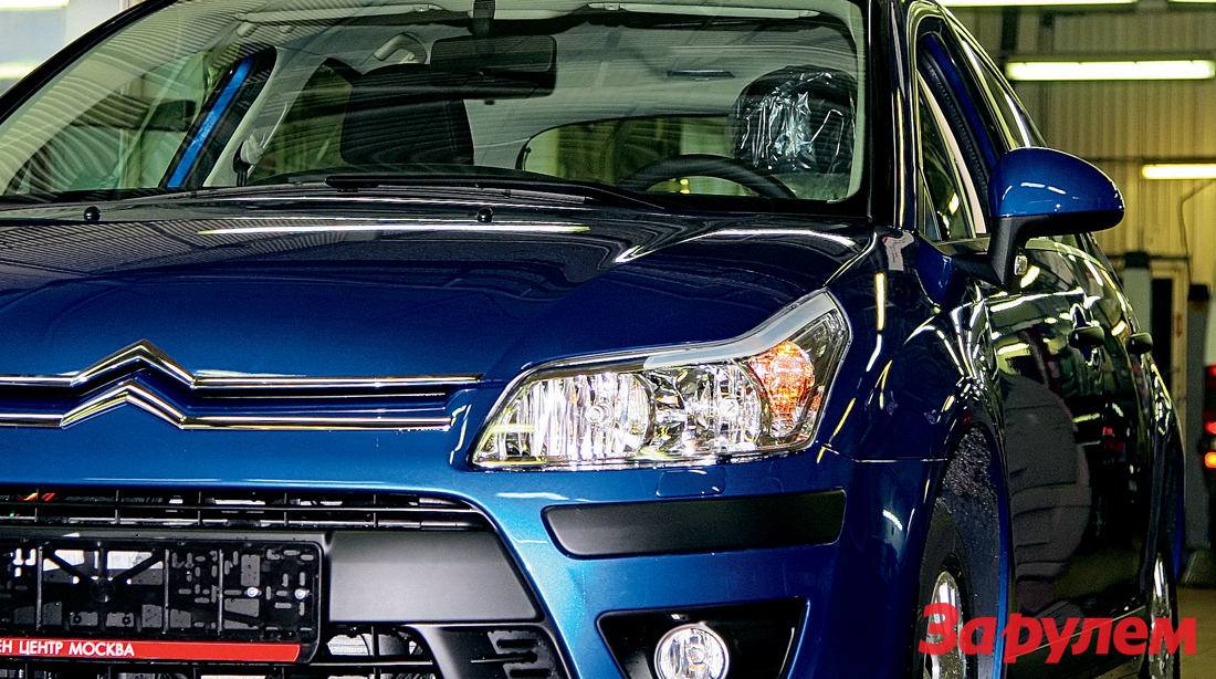

СКОРОСТЬ СВЕТА
Поменять лампочки в фарах, на первый взгляд, несложно. Вроде и доступ нормальный, и резиновые заглушки корпуса вынуть легко... Это и сбивает с толку: когда какая-нибудь лампа головного света перегорает, за дело берется владелец. Не тут-то было! Колодка сидит настолько плотно, что усилия пальцев попросту не хватает, а просунуть кисть, дабы ухватиться покрепче, не получается – маловато отверстие. Так и хочется сдернуть разъем пассатижами. Не спешите – запросто выдернете с корнем посадочную обойму на отражателе. Лучше изготовьте простейшее приспособление: полоску стали 1,5 ×10×150 мм выгибаем в форме крючка, заточив кончик на наждаке под клин. Его просовываем в зазор между колодкой и лампой и, покачивая и передвигая оправку по периметру колодки, постепенно сдвигаем ее с лампы. А чтобы разобраться с принципом фиксации лампы, используем зеркальце. Замена ламп в поворотниках и габаритках неудобств не вызвала.
