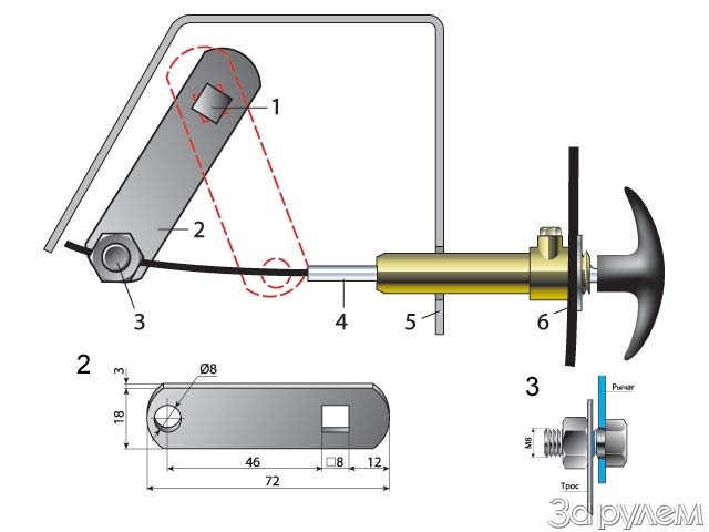

Снимаем «жабо» и неисправный моторедуктор, отпиливаем от него вал квадратного сечения. Из металла делаем рычаг, из болта М8 – зажим (см. рис.).
Сверлим в панели отверстие и закрепляем в нем заранее подогнанный по длине трос (оболочку троса обрезаем так, чтобы она служила ограничителем поворота рычага).
Вставляем в ось заслонки обрезок квадратного вала моторедуктора, надеваем на него рычаг, зажим, вводим трос в отверстие зажима, поворачиваем заслонку в положение «тепло» (трос утоплен) и фиксируем.
Теперь заслонка с ручным управлением будет служить вечно.
