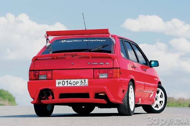

Утюжить заснеженную дорогу на «Самаре», только что покинувшей тольяттинскую фирму «Торгмаш», было приятно и… страшно. Волноваться приходилось не за себя, а за сохранность навесных аэродинамических деталей. Автомобиль явно рассчитан на поклонников кольцевых гонок: от дорожного полотна до нижней кромки переднего бампера немногим более 10 сантиметров. Такой обвес – первое, что отличает «Ладу-114 ТМС» от ее серийных сестер.
Помимо оригинальных бамперов и накладок порогов, на задней двери есть и антикрыло – тоже производства «Торгмаш». Вещь в данном случае скорее необходимая, чем декоративная. Задней оси нужна прижимная сила – максимальная скорость автомобиля переваливает за 200 км/ч! Это проверено заездами на вазовском полигоне.
Источник столь неординарных возможностей – двигатель рабочим объемом 1,6 литра с восьмиклапанной головкой блока цилиндров. По нынешним временам – скромно. Но не будем забывать, что над мотором корпели специалисты фирмы, имеющей богатый опыт постройки гоночных двигателей еще со времен кольцевого класса «Супертуризм». Сейчас они готовят силовые агрегаты для собственных спортпрототипов – «Лада Революшн». Так что под капотом нашей «четырнадцатой» стоит брат-близнец кольцевого мотора. Отличия лишь в частностях: здесь нет системы смазки с сухим картером и уменьшена степень сжатия, что позволяет не предъявлять высоких требований к бензину – подходит обычный АИ-95. В итоге, сохранив приемлемый ресурс, двигатель выдает около 150 л.с. мощности и 170 Н.м крутящего момента.
Его передает на колеса усиленное сцепление и коробка передач с нестандартной начинкой, где, помимо самоблокирующегося дифференциала, установлен так называемый 186-й ряд шестерен – набор зубчатых пар широко распространенного 18-го ряда, дополненный VI передачей. Благодаря короткой главной паре с передаточным числом 4,1 и мотору, который можно крутить аж до 8000 об/мин, максимальная скорость достигается на высшей ступени.
