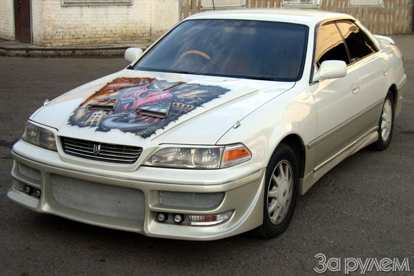

- Ну, не знаю... Что касается Toyota, то эта машина, во-первых, прошла жесткий спортивный тюнинг. Во-вторых, ее хозяин, большой любитель интернета вообще и какой-то (не помню название) on-line игры в частности, пожелал, чтобы я воплотил мотивы этой игры во флаге, нарисованном на капоте. К тому же он поклонник творчества Ганса Руди Гижера - художника, который делал рисунки и макеты к фильму «Чужие». Задача, которая была поставлена передо мной, - не копировать детально, но нарисовать по мотивам «чужих»...
