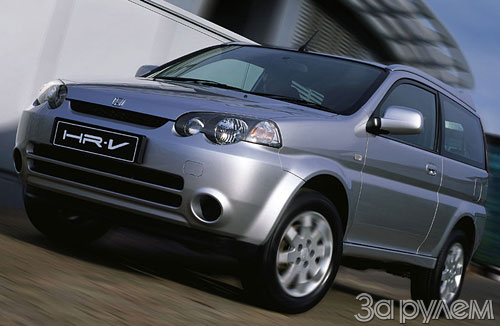

Вычитал где-то, что завод представлял его как «полноприводный автомобиль для спорта и отдыха», говорит Виктор, бывший владелец Honda HR-V. Снабженный вариатором, двигателем 1,6 литра, приводом на все четыре колеса, и при этом – для спорта? Признаюсь, это меня озадачило. Добавьте к этому высокий центр тяжести, короткую базу и узкую колею – какой уж тут спорт? Вседорожные качества японского полноприводника тоже вызвали вопросы. Например, передний бампер HR-V оказался ниже, чем на моем Honda Civic. С ее просветом не то, что в лес - не на каждый бордюр заехать можно... Словом, купил скорее по настоянию жены, чем по зову сердца.
Со временем, однако, понял, что HR-V создавали вовсе не для спортивных «прохватов» или лесных прогулок. Если уж и делить автомобили на мужские и женские, то HR-V, конечно, дамский вариант. Привлекательная внешность, комфортабельность, японское качество – с одной стороны. Скромные ходовые характеристики и ноль «профпригодности» – с другой. Идеальное авто для неспешной поездки по магазинам. Этакая красивая и неприхотливая городская игрушка… Которую супруга у меня и отобрала! Но дело не в этом. Жена теперь не устает повторять, что я купил, наконец, машину ее мечты!»…
