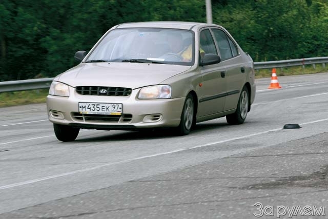

ТРИ БЫСТРЫХ ГОДА
HUNDAI ACCENT
Изготовитель: ТагАЗ
Год выпуска: 2003
В эксплуатации «ЗА РУЛЕМ»: с мая 2003
Пробег на момент отчета: 113 тыс. км

Дорожный просвет с амортизаторами «Каяба» и пружинами «Суплекс» не вырос, но поведение на дороге изменилось в лучшую сторону. Привычные повороты стал проезжать заметно быстрее – машина не раскачивается и не проваливается во «внезапный» занос. Единственное замечание – после крепких морозов заедает замок багажника. Выше –15° багажник опять закрывается без проблем.
