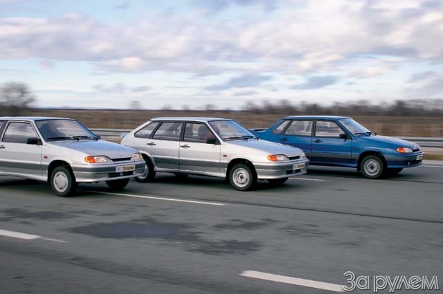

ВСТРЕЧАЕМ ПО ОДЕЖКЕ
Зазоры между панелями в палец шириной для отечественных машин, увы, норма. Не исключение и «Самара». Машин 80-х годов с «коротким» крылом и пластмассовой «мордой» (не очень эстетично, зато практично) сегодня почти не осталось. А вторичный рынок пополняют рестайлинговые «самары-2» (см. Историю модели). У них свой капот с «клювом», который нередко приоткрыт даже при исправном и отрегулированном замке. Виной тому отвалившийся каркас капота, который обычно отрывают сами владельцы или нерадивые сервисмены, пытаясь силой открыть заевший замок (чаще всего кустарно установленную противоугонку).
