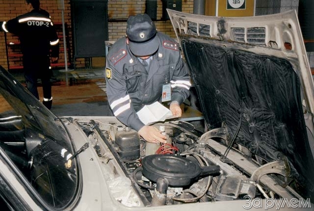

Сегодня вокруг многих МРЭО выросла целая инфраструктура добрых услуг – за деньги. В простеньких бытовках прозябают бесценные специалисты: они готовы и заявление составить, и квитанции для банка заполнить, и даже их принять, не говоря уже о слесарях, которые и номер двигателя «ошкурят», и грязь с рамы отобьют, и даже демонтируют корпус воздушного фильтра для лучшего обзора номерного агрегата. Вот только как поставят?
Хотите пройти процедуру осмотра быстро и не запачкав рук – платите. Хотя по закону вы обязаны лишь представить автомобиль. Внешне чистый. Копаться в недрах силового агрегата – не ваша забота, равно как искать места расположения номеров. Впрочем, знать их все же полезно. Одному владельцу «Волги» пришлось на два месяца расстаться с ней из-за того, что инспектор при осмотре записал как номер двигателя… ряд цифр на головке цилиндров.
Впрочем, если вы или ваш автомобиль чем-то не приглянулись людям в погонах, найдется немало способов вас разлучить. Ведь если раньше слово инспектора было последним и лишь тогда в исключительных случаях он вызывал на подмогу эксперта, то сегодня они зачастую ходят парой. Инспектор ставит заветный штамп «учетные данные соответствуют», а эксперт – кормилец – тут как тут: светит фонариком – почисти, мол. Не сумеешь сам, подойди к «ребятам»! И вот вы уже на крючке.
Порой «эксперты» находят криминал в любой царапине на номерном агрегате. Например, могут принять номер отливки блока цилиндров заморского « Шевроле» за отсутствующий в документах номер двигателя. Словно невдомек им, что «Дженерал моторс» не нумерует моторы для внутреннего рынка. Приходится несколько недель ждать заключения настоящего специалиста, которому для этого даже машину смотреть не надо. Главный повод заподозрить вас в «подделке, сокрытии или уничтожении номеров» агрегатов – коррозия. Притчей во языцех стал « Moskvich 2141», VIN которого маркировался точками. Как правило, при попытке почистить номер слезала эмаль, обнажая рыхлую ржавчину безо всяких признаков маркировки. Страдает от коррозии и VIN, расположенный на полу (например, у «Форда-Эскорт» – под ногами переднего пассажира, у «Опеля-Астра» и « Дэу Нексия» – возле пассажирского сиденья). Достается номерам, расположенным на раме (вседорожники), но особенно эфемерны нанесенные краской (!) номера на раме «газелей». Что лучше – идти по долгому и тернистому, но честному пути криминалистической экспертизы или ступить на преступную тропу и обновить номер самому? Отказаться от соблазна непросто…
Коррозии номера двигателя особенно подвержены те авто, где он расположен по ходу движения – «копейка» первых выпусков, переднеприводные ВАЗы и «Ока», «Таврия», СААБ-9000, « Форд Эскорт», « Форд Мондео» и др. На многих отечественных авто он, однако, сохраняется лучше благодаря… потекам масла. Невредно защитить его термостойким антикором.
