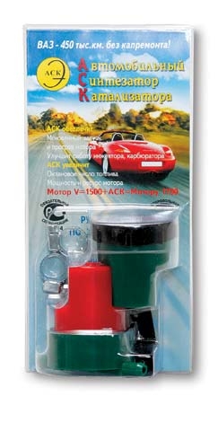

В ЗР, 2006, № 1, с. 200 вы уже отвечали на вопрос об изделии АСК. Я как-то раз тоже наступил на эти грабли! Купил, поставил — ладно, ругательства оставлю при себе. А вы все равно рекламируете товар, заведомо бесполезный. Все-таки это некрасиво. С уважением, АЛЕКСАНДР Х.
Насчет рекламы полемизировать не будем — сколько можно? А вот про АСК давайте поговорим. Так уж сложилось, что максимум чудо-средств, обещающих «счастье и коммунизм» уже завтра (но после покупки!), крутятся в медицине и вокруг автомобиля. Что ж — приобретаем парочку Автомобильных Синтезаторов Катализатора (АСК) и готовимся к моторным испытаниям… Но сначала изучим Руководство по эксплуатации устройства.
«450 тыс. км без капремонта, увеличение фактического литража мотора с 1500 до 1700 кубиков, переход на „восьмидесятый“ бензин, снижение СО, СН и дымности в 1,5–5 раз, экономия топлива до 14%…». Звучит заманчиво. Кстати, по совместительству буквы АСК — инициалы создателя изделия. Наверное, совпадение… А мы начнем с теории.
80, 92, 95….
Возможность использовать сравнительно дешевое топливо нам объясняют «спин-решеточным» преобразованием. Обещана даже степень повышения октанового числа — 2–5 единиц для «классики» и 2–3 — для «переднеприводных». Надо полагать, что устройство автоматически распознает поперечную или продольную установку двигателя — класс!
Как такое получается? По мнению создателей АСК, уже в двигателе фракционный состав топлива… меняется! Но за фракционный состав отвечает лишь та комбинация углеводородов (числом порядка 120–150), из которых топливо состоит. А зависит она от месторождения нефти и технологии получения топлива.
Ладно — предположим, что фракционный состав каким-то образом поменялся в сторону увеличения более легких фракций, что и вызвало, по мнению изобретателей, рост октанового числа. Но если бы они заглянули в обычный справочник по нефтехимии, то увидели бы, что легкие-то фракции имеют куда как меньшее октановое число! Будем спорить?
Кстати, о каком октановом числе идет речь? Ведь их довольно много: подробности — в «Нашей справке». Ладно, проехали… Но дальше — больше. Оказывается, тот же процесс увеличивает и октановое, и цИтановое (орфография сохранена) число комбинаций углеводородов, называемых в одном случае бензином, в другом — дизельным топливом. Кстати, цИтанового числа в природе не существует (не путать с цИтрусовыми!) — есть цЕтановое число. Но если речь идет именно о нем, то это еще забавнее: ведь октановое и цетановое числа — суть противоположности! Первое характеризует стабильность топлива и противодействует его самовоспламенению, второе — наоборот, определяет его способность к самовоспламенению, то есть, по сути, нестабильность! Что-то не то…

Читать Гете согласно предписанным инструкциям мы попробовали на стенде с двигателем VAZ 2108.
Для начала сняли базовые характеристики на бензине А-92 — и при штатной регулировке системы зажигания, и при рекомендованном увеличенном угле опережения. Получили то, что и должны были получить — более раннее зажигание увеличило мощность, снизило расход топлива и пробудило детонацию. Потом залили бензин А-80, поработали на нем и снова убедились в очевидном: ездить, конечно, можно, но «низенько, низенько»… Само собой, с ростом нагрузки двигатель начинает возмущенно «стучать пальцами», как говорят некоторые невоспитанные автомобилисты.
А дальше — все как «доктор» прописал. Замочили бензином красный картридж на 5 часов, залив его топливом по «самое некуда» — все по инструкции! Затем поставили на двигатель, дали ему поработать с ним ровно 9 минут (ибо в писании сказано — от 5 до 10!), затем сменили на зеленый и поехали… Сто километров, двести, триста (в часовом эквиваленте, конечно). Через четыреста километров повторили замеры сначала на базовой регулировке, потом сдвинув вперед угол опережения. Эффект — в пределах погрешности замера. Ладно, покатаемся еще… Проехали аж 2000 км — эффект нулевой, то есть в пределах погрешности!
Попробовали залить А-80 — может, чудо состоится? Нет, не хочет — «стуки те же, вид сбоку»… Никуда дорожное октановое число не стронулось: как было, так и осталось.

Между делом, пока «катались», нацедили из бензопровода баночку желтой жидкости — извините, для анализа… Померили всеми способами октановое число — увы. Подробности — на рис.1 и 2.
Еще комментарии нужны? Проверять удвоение ресурса мы не стали — пусть кто-то другой дальше пытается найти «черную кошку в темной комнате». Нам хватило и этого…

Не удовлетворить детское любопытство — а что же там внутри, в красненькой и зелененькой коробочках? — было невозможно… Распилили — рассказываем и показываем! Подробности — на фото 1 и 2.
ИТОГ…
А итог прост… Он даже неплох! Ведь от установки АСК — по крайней мере, зеленого картриджа — двигателю вроде бы хуже не стало.
Второй плюс — в соблюдении основных тенденций активного «втюхивания», перенятых из западных приемов маркетинга. Побольше непонятных слов, красивых обещаний, занимательных картинок. А для подстраховки имеется сложная инструкция типа «не лить присадок», «не менять топливо» и т.п. Третий плюс — за ваши деньги вам еще раз напоминают об общих правилах обслуживания двигателя: вовремя меняйте масло, свечи, провода — и будет все хорошо.
Мы не собираемся навязывать своих выводов читателям. Можно приобрести АСК, понаблюдать за поведением свободных радикалов в жизни, а затем поделиться своими ощущениями. А можно довериться результатам наших хоть и педантичных, но добросовестно проведенных испытаний...
