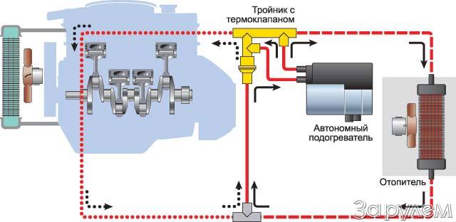

Союз «и», однако, уместно заменить на «или», если у автомобиля мотор солидного рабочего объема. Дело в том, что его массивный блок цилиндров «работает» как алюминиевый радиатор, расточая драгоценное тепло в окружающее пространство. Процесс затягивается – а водителю-то хочется, чтобы стекла скорее оттаяли и можно было сразу снять верхнюю одежду. До сих пор противоречие решали с помощью специального клапана, позволявшего подогревателю гонять антифриз по малому кругу, не расходуя киловатты на прогрев мотора. Решение не самое оптимальное, поскольку, во-первых, холодный пуск приводит к повышенному выбросу вредных газов, а, во-вторых, сразу после пуска этот клапан автоматически подключал большой круг «тосолообращения», отчего из дефлекторов начинало веять холодом.
Новый клапан, подобно термостату, плавно и постепенно увеличивает поток жидкости через блок цилиндров. Перемещением запорного поршенька управляет «пружина» из никель-титанового сплава, обладающего «памятью». Этот термостат настроен таким образом, что большой круг начинает открываться для антифриза, как только его температура достигнет 67°С. С этого момента «пружина» как бы растягивается и отодвигает поршень клапана.
Сравнительные испытания в термокамере при –20°С показали: с новой системой температура жидкости в малом круге через 10 минут достигает 60°С, тогда как без клапана – лишь 29,3°С. Соответственно, из дефлекторов на стекла дует воздух с температурой 42°С, а не 10°С. Что касается двигателя, он уже через 30 минут нагревается до комнатных +20°С. Гораздо быстрее оттаивает ветровое стекло: спустя 20 минут после запуска отопителя ото льда освобождается 80% его поверхности, тогда как раньше за это время очищалось лишь 30%.
