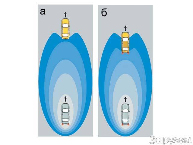

Более того, у разных фирм появляются все новые версии, различающиеся датчиками и алгоритмом работы. Вот и « Ниссан» в рамках своей программы «Щит безопасности» представил систему контроля дистанции (Distance Control Assist System) DCAS. Разработчики считают ее особенно полезной при напряженном, плотном движении, например в пробках, когда водитель вынужден то и дело тормозить и разгоняться.
В переднем бампере уютно примостился радиолокационный датчик, непрерывно определяющий расстояние до впереди идущей машины. Контроллер сопоставляет эти данные со скоростью, быстротой сближения и вырабатывает команды исполнительным элементам, позволяющие избежать столкновения.
Если, например, в опасном сближении виноваты вы сами, слишком резво догоняя «лидера», то для автоматического торможения достаточно будет отпустить педаль газа. Нужную степень замедления определит и проведет в жизнь DCAS. Такой алгоритм выбран, чтобы не мешать осознанно догнать впереди идущий автомобиль – мало ли что вам от него нужно.
Но если сближение инициировал «ведущий», замедлив свой бег, в комбинации приборов загорится предупреждающий сигнал, прозвучит противный зуммер, и педаль газа постарается «сбросить» вашу ногу. Если это ей удастся, в действие вступит тормоз. В противном случае… вам некого будет винить за похудевший кошелек, ибо последнее «слово» всегда за водителем.
