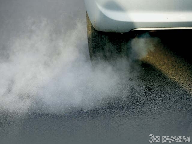

А кому-то в нос бьют ацетон, аммиак и – о боже – сероводород! Самое интересное, что все правы.
Когда только придумывали так называемый нейтрализатор тройного действия, внимание разработчиков привлекали три главные вредности, содержащиеся в отработавших газах: СО, СНХ и NO2. На их подавление и рассчитывали всю начинку, стимулируя реакции окисления с помощью платинового или палладиевого покрытия. Вот только из поля зрения выпали сложные ароматические углеводороды и посторонние примеси, содержащиеся в бензине (не забудьте и о присадках, повышающих октановое число!).
А они тоже вступают в нейтрализаторе в реакции – порой с непредсказуемым результатом. В итоге получается далеко не безвредный букет. Более того, есть мнение, что авто с нейтрализатором даже… вреднее старых. Там, мол, были только «грубые» яды, отравляющие здесь и сейчас, а теперь стало больше канцерогенов, убивающих «завтра и послезавтра». Решение видят в переходе от ископаемого топлива к синтетическому, полученному из природного газа или органического сырья. В нем будет только то, что нужно мотору для эффективной работы, и ничего лишнего, например серы.
Последняя, кстати, при спокойной езде соединяется в нейтрализаторе с кислородом и образует сначала SO2, потом SO3 и, наконец, откладывается в виде сульфатов. Но стоит резко прибавить газ или, напротив, сбросить, как топливная смесь в цилиндрах обогащается, температура в нейтрализаторе возрастает и сульфаты испаряются в виде H2S, к мерзкому запаху которого наши носы очень чувствительны. Сильнее всего так «пукают» новенькие авто, нейтрализатор которых еще на пике своей активности, и… старички, у которых он забит отложениями и потому постоянно перегревается.
Вот далеко не претендующий на полноту перечень веществ, вылетающих из трубы, запахи которых пытается разложить по полочкам наш нос (в скобках – реальная концентрация в мг/мз и ПДК для атмосферного воздуха): бензол (1,7/0,1), 3-метилгексан (1,2/-), толуол (5,5/0,6), этилбензол (1,59/0,02), мета- и параксилол (4,32/0,2), пропилбензол (0,5/-), триметилбензол (2,6/-), тетраметилбензол (0,3/-), метилэтилбензол (2,1/0,04), нафталин (0,379/0,003). А также – перилен, хризен, пирен, бензпирен, фенатрен, формальдегид, ацетальдегид, акролеин, ацетон, аммиак. Последний обнаружен немецкими учеными совсем недавно, но ему уже приписали активное размножение мхов и лишайников вдоль автобанов. Заметим также, что в выхлопе автомобилей, работающих на метане, все вышеперечисленные вещества с запасом укладываются в установленные ПДК.
