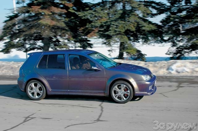

Разумеется, эксклюзивный автомобиль должен и выглядеть, и ездить соответствующим образом. Этим занималось тюнинговое ателье RT-Tuning. Там экстерьер изменили до неузнаваемости: передний бампер, приглянувшийся заказчику в каталоге « Порше», подогнали до требуемых размеров – его пришлось сначала разрезать, а потом сращивать. Задний, в котором теперь разместились прямоугольные патрубки выпускной системы, изготовили по собственным эскизам. Поскольку колеса с покрышками 235/45R17, да еще на 30-миллиметровых проставках, не умещались в колесных арках, штатные отбортовки срезали и заменили новыми, более широкими. Завершили работу над обвесом установкой оригинальных порогов и небольшим задним спойлером.
При этом владелец предпочел, чтобы внешность была достаточно лаконичной, не перегруженной лишними элементами. Повторители поворота перекочевали с передних крыльев в стильные зеркала заднего вида, молдинги и дверные ручки канули в Лету. Позвольте, а как же открыть двери? Для этого достаточно нажать кнопку на брелоке, после чего они разблокируются и с помощью толкателей немного приоткроются. Если же аккумулятор разрядился, до моторного отсека можно добраться с помощью «секретки».
Цвет для уникального автомобиля в фирме Profi-auto подобрали соответствующий – хамелеон. В техпаспорте он числится как синий, но таковым предстает лишь в темном помещении. Стоит только солнечным лучам упасть на многослойное покрытие, как оно тут же начинает играть золотыми бликами. Эти метаморфозы тоже не случайны – они повторяют цветовую гамму салона, где, как было сказано, доминируют синие и бежевые тона.
