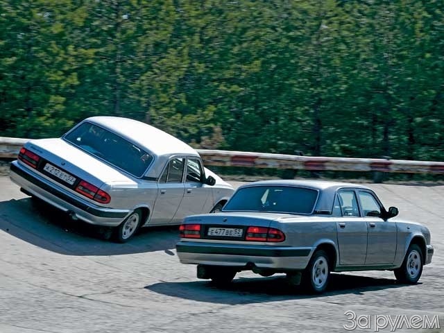

Ну, наконец, дал волю с трудом скрываемому желанию поездить. Точка отсчета – разумеется, хорошо знакомая «Волга» с ЗМЗ-406. На холостых и малых оборотах мексиканский двигатель тише и мягче. На высокой скорости разница неуловима. Традиционные «волговские» шумы, аэродинамический и трансмиссионный, без труда забивают напев любого мотора.
Руль на машине с «Крайслером» заметно легче. Для интенсивной городской езды это, конечно, преимущество. Но обратная связь, и без того далеко не идеальная, стала, похоже, еще более ватной. Зато облегчение педали сцепления – плюс без всяких оговорок.
Разницу в отклике машины на педаль газа почувствовали сразу. На «Волге» с «Крайслером» реакция более четкая. Это, кстати, очень заметно, когда во время замеров нужно ехать с постоянной, особенно малой (20–40 км/ч) скоростью. Разгон… Поверьте, «Волга», преодолевающая рубеж 100 км/ч менее чем за 12 с, производит большое впечатление. Особенно когда знаешь, что дорога, пусть и абсолютно пустая, не бесконечна…
Увы, полигон ГАЗа, где мы оценивали динамические качества новой «Волги», строили, когда подобных автомобилей в Нижнем не делали. Для достижения максимальной скорости прямого участка дороги здесь не хватает. Но то, что машина выдаст паспортные 178 км/ч – несомненно. Замеры товарной обкатанной «Волги» с заволжским мотором проводили на полигоне в Дмитрове, в аналогичных погодных условиях.
Зато в Нижнем представилась возможность поездить на несерийном GAZ 3110 5/">GAZ 31105 со 140-сильным двигателем ЗМЗ-405 и настроенной под него программой управления. Такие версии предлагают некоторые тюнинговые фирмы. Разница с ЗМЗ-406 заметна, стоит посильнее нажать педаль акселератора. Но машина с ЗМЗ-405 обыграла тезку с «Крайслером» лишь по эластичности: разгон от 60 до 100 км/ч на IV передаче – 11,88 с, с 80 до 120 км/ч на V – 19,06 с. А по максимальной скорости (169 км/ч) и разгону до сотни (12,55 с) тюнинговая «Волга» уступила серийной с «мексиканцем».
Похоже, у новинки есть еще одно важное преимущество: по заводским данным, да и субъективно он заметно экономичней собрата с ЗМЗ. Кстати, максимальную скорость версия с «Крайслером» достигает на четвертой передаче, пятая – экономичная, «трассовая».

[caption id="attachment_190227" align="aligncenter" width="150" caption="ГАЗ-31105 «ВОЛГА»
Модернизированную версию ГАЗ-3110 выпускают с 2004 года с бензиновым двигателем ЗМЗ-4062.10 – 2,3 л, 136 л.с. и в небольших количествах, в основном под заказ, с дизелем ГАЗ-560 – 2,1 л, 110 л.с. С начала 2006 года строят версию с моторо"]
