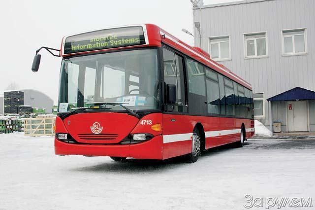

Для шведской столицы в Питере наладили выпуск городских автобусов «Скания Омни Линк», работающих на этаноле.
Автобус, готовый к отправке на историческую родину, снаружи отличает обязательно красная расцветка кузова, а внутри – большее, чем у нас, внимание к инвалидам. Средняя дверь оборудована электрогидравлическим подъемником для инвалидных колясок, а в салоне откидные сиденья для сопровождающих.
В отличие от Бразилии, где хоть и есть собственная нефть, все же с конца 70-х годов этанолом заменяют бензин в карбюраторных моторах, шведская «Скания» «заспиртовала» дизельный. Когда она переводила на природный газ двигатель DC9, из дизеля создали, по сути, мотор с искровым зажиганием и внешним смесеобразованием (ЗР, 2006, № 2). Казалось бы, вот и основа для этаноловой модификации. Ан нет: циклу Дизеля не изменили, заставили спирт с воздухом смешиваться в цилиндрах и воспламеняться от сжатия. Однако тяжелее всего пришлось топливной аппаратуре. В отличие от солярки, спирт лишен смазывающих свойств, и, чтобы прецизионные детали ТНВД сохраняли работоспособность, к спирту подмешивают экологически чистое рапсовое масло.
