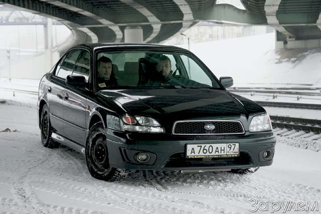

На сей раз нам достался двухлитровый седан « Subaru Legacy» 2002 года выпуска с пробегом 19 200 км. Основные опции – АКП, электропакет, АВS и климат-контроль. Исходная цена – около $36 тыс., нынешняя – $17 500. « Субару» легко узнать без техпаспорта – по лицу, даже если подростки-«коллекционеры» успели оторвать фирменный звездный овал. Внешность с годами не поблекла – лишь слегка покоробился подкрылок заднего правого колеса. Вероятно, пролившееся при заправке топливо со временем слегка растворило пластик. Хуже, что водительская дверь нашей « Субару» изрядно провисла! Говорят, такая «слабость» петель проявляется у почти новых машин и в дальнейшем серьезно не прогрессирует. Утешение слабое, ведь « Легаси» все-таки не «восьмерка» – ни по имиджу, ни по цене. Несмотря на японское происхождение автомобиля, лючок заливной горловины оказался на правом борту – дозаправиться из канистры можно с обочины, не рискуя выходить на проезжую часть. А вот страховочный конец пробки показался длинноват: повиснув, она попадает аккурат под колесную арку, адсорбируя скопившуюся там пыль и грязь.
Оригинально выглядят опускные стекла без рамок, хотя явных достоинств решение, на наш взгляд, не имеет. Впрочем, кому как: спортсмены, к примеру, довольны – так легче выбраться из перевернутой машины. А вот садиться удобно и в нормальном положении, да и устроиться за рулем удается без труда. Все органы управления легко доступны, а переключения сопровождаются четкой фиксацией. Нарушает идиллию лишь магнитола с разболтанной консолью клавиш. Впрочем, звучит она тоже неважно. Еще один мелкий огрех: клавиши двухрежимного обогрева сидений можно отыскать лишь на ощупь. Кроме того, они никак не защищены от случайного включения – забывшись, можно слегка подгореть. Тем более что мест под огнетушитель и аптечку в салоне не предусмотрено.
Автомобиль, скроенный по спортивным рецептам, вышел слегка аскетичным. Так, подушка безопасности пассажира не отключается, из-за чего детское кресло можно смонтировать только на заднем диване. Спинка его, кстати, ни целиком, ни по частям не раскладывается – лишь небольшой лючок за откидным подлокотником. Кажется, хотя в машине четыре вполне полноценных места, предназначена она для двоих – пилота и штурмана. Подтверждает догадку и урезанный багажник, пол которого на середине длины с изломом уходит вверх, к перегородке салона. Причина понятна – иначе было не втиснуть подрамник задней подвески с редуктором. Запаску разместили под фальшполом у задней стенки. Отрадно, что люк простирается лишь до того самого излома – в случае чего потребуется разгрузить только половину багажника. А до домкрата вообще можно добраться без лишней суеты – он закреплен в нише левой обшивки враспор, собственным ходовым винтом. Багажные крючки на обивке – дань «гражданским» потребителям автомобиля.
Подкапотное пространство – вотчина профессиональных механиков. Все крышки заправочных емкостей, щупы двигателя и АКП – единственные места, куда дозволено лазить владельцу – выделены цветом. Расположены горловины очень удобно – не попасть можно только умышленно. А вот браться за обслуживание и ремонт традиционного для « Субару» оппозитного двигателя не советуем. Конечно, специнструмент при замене свечей может сымитировать и кардан с трещоткой, только цель в этом случае вряд ли оправдает потраченные усилия.
Мотор хорошо приспособлен к езде вне дорог. Генератор и насос гидроусилителя руля, например, приводятся поликлиновым ремнем – при форсировании водных преград такой привод не проскользнет, руль, соответственно, не закусит. Да и воздухозаборник стоит высоко, у верхней кромки капота, прикрытый ей от прямого захлестывания волной. Хотя сдуру, как известно, можно и в луже утонуть.
Эксплуатационных болезней немного, одна из характерных проблем – лопающиеся расширительные бачки. Чаще это случается в жестких условиях крупных городов (на форуме жалобы только из Москвы и Санкт-Петербурга). Есть и противоядие – за $400–450 в «У Сервисе» можно смонтировать бачок из алюминия. Учитывая возможные последствия экономии (ремонт перегретого мотора) и полную законность переделки (у официального дилера), цена не кажется запредельной.
В передней подвеске « Легаси» слабым звеном могут оказаться лишь втулки да стойки стабилизатора поперечной устойчивости. В задней таких мест практически нет – железо служит вечно, а сайлент-блоки выхаживают по 100 тыс. км. Примерно столько же служат и амортизаторы. Однако пренебрегать проверкой и регулировкой углов установки колес (в том числе задних!) не стоит – почувствовав, что характер управляемости изменился, лучше сразу обратиться к специалисту. Подвеска, кажется, проглотит что угодно, хоть несколько жестковато, но плотно и беззвучно.
