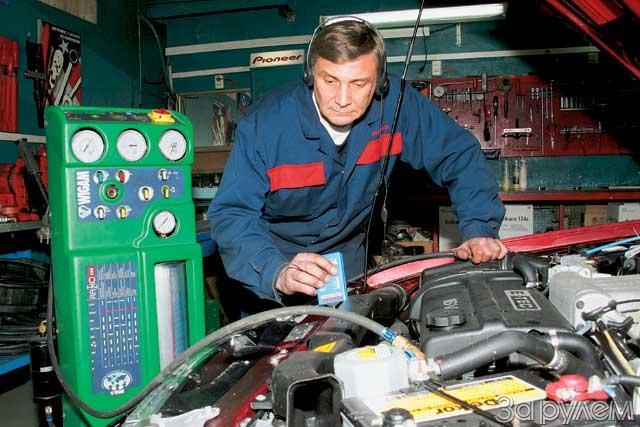

Если в один не очень прекрасный день ваша климатическая установка перестала «дуть холодом», значит, пора на профильный сервис. Наиболее вероятная причина отказа – утечка фреона. Найти дырочку порой ох как непросто. Самый грубый метод исследования – визуальный. Здесь главное – не спутать, что, где, как и откуда натекло. Более тонкий подход – звуковой. Воздух, вырываясь через образовавшееся отверстие, издает характерный свист, а прибор, состоящий из приемника и усилителя, помогает отыскать источник. Прорехи помельче можно выявить с помощью течеискателя – длинным чувствительным носом он улавливает пары фреона. В особо сложных случаях прибегают к волшебству ультрафиолетового луча. Сам хладагент в таком свете невидим, и в качестве индикатора к нему добавляют флуоресцирующую жидкость.
Ремонт чаще всего сводится к заварке повреждений аргоном либо напылению слоя металла с помощью установки «Димет». Последняя просто незаменима в труднодоступных местах. Нередко «коктейль Лужкова» съедает трубку во многих местах. Чтобы не заказывать дорогую оригинальную запчасть, мастера заменяют ее самодельной (из фирменных комплектующих) резиновой. Она отлично справляется с обязанностями и вдобавок не корродирует.
Куда реже выходит из строя компрессор. Заменить и отремонтировать в нем, пожалуй, можно лишь прокладки, сальники да подшипники с электромагнитной муфтой. Остальное – насосная часть с сухими гильзами – при задирах расточке не подлежит. Очевидно, по окончании ремонта систему предстоит заправить хладагентом. Чтобы не ошибиться с составом и случайно не смешать разные типы фреонов, надо точно выяснить, «ху из ху». Надписям, разумеется, верить нельзя, да и тип заправочных клапанов – не доказательство. Что стоило умельцу сделать переходники и налить внутрь чего угодно! Выручает дорогой, но необходимый прибор для экспресс-анализа. Впрочем, во многих мастерских привыкли полагаться на русский авось. При заправке он уже не поможет – как ни крути, а без одноименной станции не обойтись. Воздух системе противопоказан, а потому вместе с заполнением идет процесс вакуумирования – на коленке такое не воспроизведешь. Хороший тон – сразу добавить в хладагент флуоресцирующую жидкость. Не тебе, так коллеге когда-то понадобится!

Замер давления в нагнетающей магистрали засвидетельствовал полное отсутствие рабочего тела. Проще говоря, фреон улетучился в атмосферу. Мастер, следуя простой логике, предложил вновь заправить систему и посмотреть, что будет. Тип хладагента он выбрал по своему разумению (то есть на глазок) и, кажется, угадал – все заработало, как новое. Расставшись с изрядной суммой, мы уехали наслаждаться прохладой.
Через полтора месяца проклятый холодильник снова забастовал – очевидно, и в прошлый раз содержимое испарилось неслучайно. На сей раз спец согласился-таки поискать утечку. Способ он избрал самый верный, но дорогой. Через неделю флуоресцирующая добавка проявила негерметичность в зоне кольца, уплотняющего стык корпуса компрессора. Увы – ни в одной из объезженных, обзвоненных и обхоженных фирм на ремонт агрегата так и не решились, сославшись на сложность процесса и отсутствие запчастей. В самом деле: зачем обременять себя знаниями и гарантией, если можно бесконечно (но не безвозмездно) носить воду в решете, закачивая хладагент в негерметичную систему!
