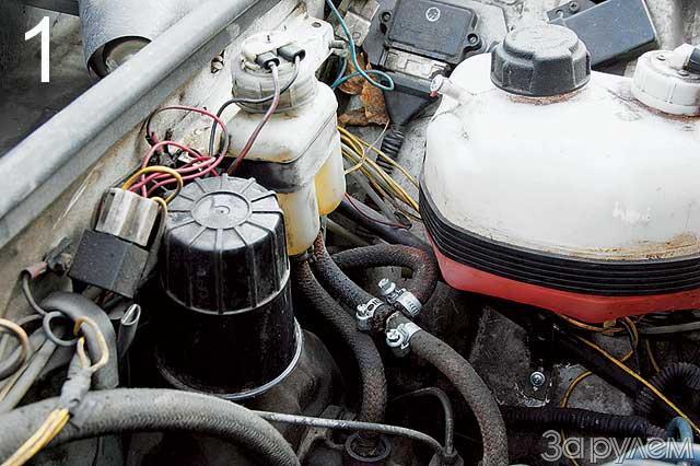

Итак, примем «сигналку» такой, какая есть. Но на многих автомобилях есть и гидропривод сцепления. Таковы «Жигули», « Нива», «Волга», прежние «москвичи». Конечно, отказ сцепления неприятен, но все же не столь опасен, как отказ тормозов, – возможно, поэтому за уровнем жидкости в приводе сцепления ни одна система не следит – разве что хозяин. А дело-то легко поправимое, на иномарках давно обкатанное. Что мешает сделать подпитывающий бачок общим для сцепления и тормозов? Преимущества очевидны – это и единая система контроля уровня жидкости, и упразднение лишнего бачка – под капотом станет больше места. (Некоторые предлагают ставить в бачок сцепления еще один поплавок – насмешили!)
Мы запитаем главный цилиндр сцепления от бачка тормозов, благо сделать это несложно. Независимо от места утечки жидкости – в приводе сцепления или тормозов – контрольная лампочка об этом известит, заставит поднять капот. А способов реализовать идею, по меньшей мере, два.
Первый – самый простой и недорогой. Купили металлический тройник и с его помощью шланг от питательного бачка сцепления к его главному цилиндру включили в тормозной контур (см. фото 1 и рис. 1). При этом системы останутся независимыми: если жидкость вытекла из привода сцепления, то тормоза сохранят работоспособность. После ремонта привода сцепления и доливки жидкости прокачивать тормоза, скорей всего, не потребуется. Показанную на фото реконструкцию мы применили на VAZ 2104.
