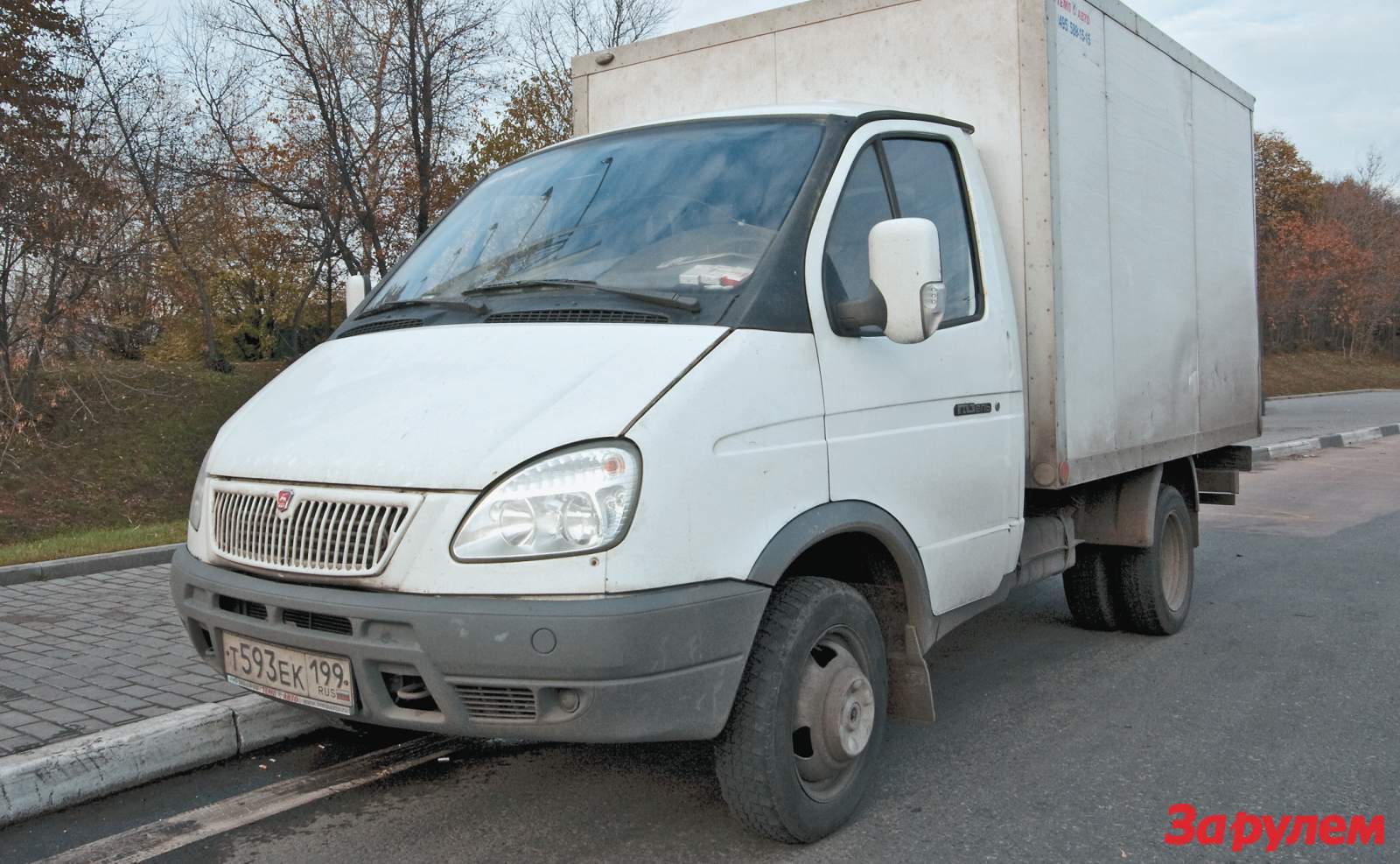

С последней встречи с подконтрольными «ГАЗелями» прошел месяц, однако за это время отремонтировать наиболее пострадавшую при возгорании машину так и не удалось. Поэтому продукты по магазинам Москвы и области развозят оставшиеся четыре грузовика. Специалисты «Группы «ГАЗ» пока не комментируют причину возникновения тех пожаров.
Оставшиеся в строю «ГАЗели» продолжают слегка разочаровывать перевозчика, преподнося ему неприятные сюрпризы. На одной из машин лопасти вентилятора зацепили радиатор системы охлаждения, отчего образовалась серьезная течь, и автомобиль встал на ремонт. Виновны в этом сразу несколько деталей: во-первых, износились резиновые подушки радиатора, отчего появилась сильная «болтанка»; второй причиной стала электромагнитная муфта вентилятора – из-за нее «пропеллер» вращался не параллельно, а с небольшим углом к радиатору.
В итоге пришлось заменить радиатор и перебрать некондиционную муфту. Другой головной болью стал термометр на щитке приборов, все время показывающий 90 градусов. Видимо, глядя на него, «электронный мозг» даже на холодном двигателе включает вентилятор системы охлаждения. Как обычно, подозрение пало на неисправный температурный датчик. Однако после его замены ситуация не изменилась – стрелка прибора все также стремится к ста градусам, и вентилятор вращается без продыху. Теперь перевозчику остается уповать на диагностику в одном из сервисных центров – причина странного поведения прибора может таиться только в электронном блоке управления.
