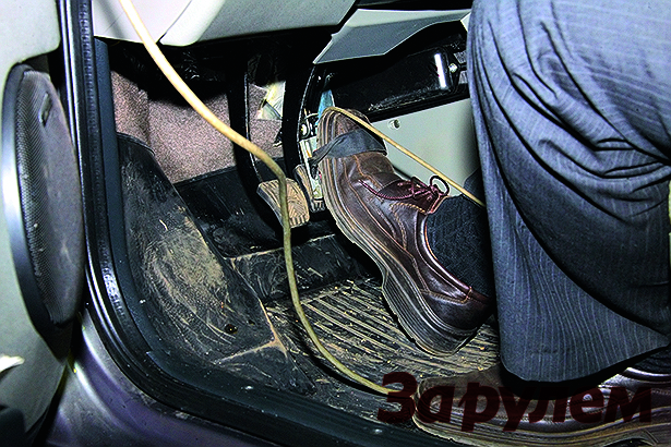

Проверим в нашем эксперименте, как «колдовство» сказывается на эффективности тормозов при частичной и при полной нагрузке «Шевроле-Нива» и «Калины» и чего следует опасаться владельцу, не следящему за состоянием регулятора. Неисправность, от излишней активности до полного бездействия, сымитируем регулировками. Напомним, что задача регулятора – уменьшать тормозное усилие на задней оси, снижая вероятность заноса при торможении на юз. Регулятор, закрепленный на кузове и связанный упругим рычагом с балкой моста, ограничивает давление в задних тормозных механизмах в зависимости от положения задней части кузова относительно дороги, то есть от загрузки автомобиля.

Несколько торможений, и тормозной путь с 80 км/ч для машины с частичной нагрузкой определен: 34,4 м. С полной же нагрузкой… 33,6! Почти на метр короче! При этом водитель отметил потяжелевшую педаль и быстрый нагрев тормозов, потребовавших охлаждения перед каждым замером. Запомним эти параметры и внесем в регулировку «колдуна» коррективы. Для начала уменьшим зазор до 8 мм. Теперь регулятор существенно ограничивает давление в задних тормозных механизмах, перенося почти всю тяжесть работы на передние.
