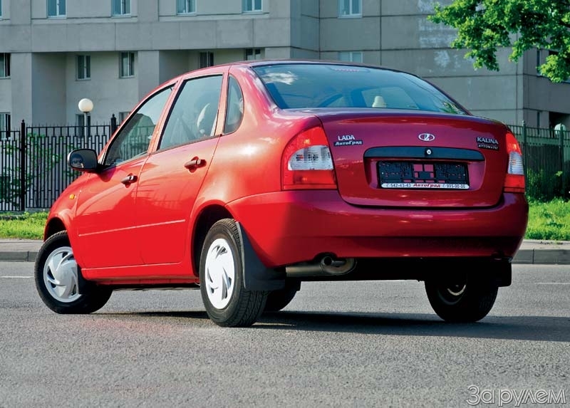

Вместо штатной «пятиступки» подобрали японский агрегат «Айсин» (Aisin), работающий с мотором близкого объема на модели « Тойота Королла». Классический «автомат» с гидротрансформатором без сложного электронного управления подружили с двигателем при помощи оригинальных переходных шайб – их подбирали так, чтобы не менять точки крепления штатных опор силового агрегата. Приводы колес немного доработали – на внутренних «гранатах» нарезали новые шлицы под валы японской коробки.
Таким образом, обошлись малыми переделками, не требующими солидных затрат и множества оригинальных запчастей. Кстати, на момент подготовки материала автоматизированная «Калина» стоила на 1700 долларов дороже серийной родственницы. Столько же возьмут за переделку с хозяина неновой «Лады». На коробку дилер дает дополнительную гарантию – 2 года или 50 тыс. км в зависимости от того, что наступит раньше. Владелец должен прибыть на техобслуживание через 2 тыс. км после установки, а потом каждые 40 тыс. км.
