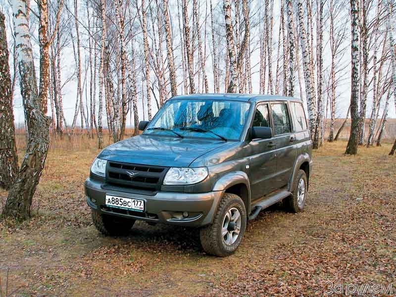

UAZ Patriot
Изготовитель: ОАО « УАЗ»
Год выпуска: 2005
В эксплуатации «ЗА РУЛЕМ»: с декабря 2005
Пробег на момент отчета: 12 тыс. км
Предыдущие публикации в журнале: 2006, № 3
Видимо, реклама сработала четко и попала на благодатную почву: немало соотечественников хотели бы ездить на большом солидном вседорожнике, но не имеют на то финансовой возможности. И тут появляется ОН, красивый, как… Читатели, сравнивая его с «Ниссаном-Патруль» и «Тойотой-Прадо», в один голос хулили злобного, избалованного, продажного и необъективного автора. То есть – меня. Как, мол, посмел покуситься на мечту! « Патриот» – безгрешен, ибо мечтать можно только о прекрасном и совершенном. А если что недоделано – доделаем сами, руки-то на месте. Ну что ж, доделывайте, спешите по выходным в гараж, пропадайте на сервисе… Национальная традиция покупать подешевле и доводить за свой счет еще долго будет кормить бракоделов всех мастей.
Не хочу никому навязывать свою точку зрения – пусть всяк живет, как ему нравится. Не стану обзывать УАЗ плохими словами и навешивать на него ехидные эпитеты. Я просто приглашаю вас обойти вокруг редакционного «Патриота» и вспомнить, что с ним случилось за 12 000 км.
