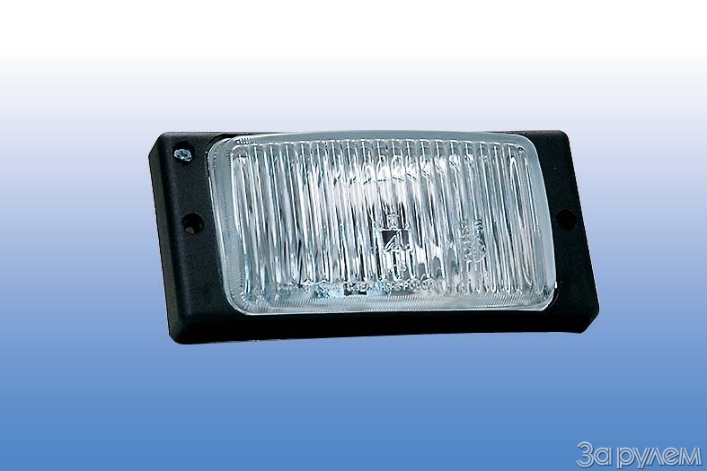

Невозможно объять необъятное: для очередной экспертизы мы выбрали только те фары, которые можно установить на «Ладу-110». Тем более что «десятка» не отличается хорошим светом, а смонтировать противотуманные фары в ее штатные места несложно. Набралось семь комплектов, которым и предстояло пройти испытание в НИИАЭ: Hella Comet 450, 202.3743201, Mini Fog Lamp HY-174, AL, CIRIE, CarCare и Al Khateeb.
Особого ГОСТа для противотуманных фар пока нет – но разговор о нем идет. Эксперты испытывали образцы на соответствие требованиям Правил ЕЭК ООН № 19. Основные светотехнические характеристики, по словам экспертов, – максимальная освещенность в зонах D и E (центральной и боковой).
Выводы экспертов оказались довольно позитивными – все предоставленные им изделия, кроме фар Al Khateeb и CarCare, по световым и цветовым параметрам соответствуют нормативу. Однако наилучшую освещенность в зоне показали фары Hella Comet 450, AL и 202.3743201. А наибольшую ширину пучка продемонстрировали 202.3743201, AL и Hella Comet 450.
