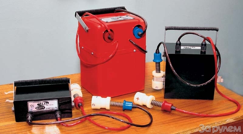

Суперконденсаторы сегодня производят несколько российских фирм: «Технокор» (Москва), ЭСМА (Троицк), «Элит» (Курск), «Плескава» (Псков) и другие. Иностранцы тоже стараются – отметим, к примеру, американский Maxwell и японский Panasonic – но мы ничуть не хуже: практически вся российская продукция сразу уходит за рубеж. «Суперкапы», как их часто называют, применяют в гибридных силовых установках, системах бесперебойной подачи энергии, в тяговом транспорте, «автозвуке», железнодорожной технике и т.п. И, конечно же, для пуска двигателей – в помощь аккумуляторам. Но…

Чьи конденсаторы лучше? Не будем сталкивать фирмы – проводить экспертизу единичных изделий бессмысленно. А вот оценить, до какого состояния нужно довести батарею, чтобы уже никакой конденсатор не помог, очень даже интересно. В нашем распоряжении – конденсатор фирмы ЭСМА емкостью 600 Ф и батарея 6СТ-55.

Формально для пуска двигателя легковушки нужен сравнительно небольшой заряд – от силы 1 А.ч. Но здесь есть доля лукавства: сам по себе конденсатор в одиночку работать не любит – ему нужна помощь батареи. А если она уже полностью села, то и возможности конденсатора на поверку оказываются более скромными: несколько секунд – и все. Однако пробуем.
Начали с плюсовой температуры 20°С: из аккумулятора забрали все 55 А.ч – током 2,75 А в течение 20 ч. ЭДС батареи составила при этом 12,04 В. Стартерный ток она, естественно, уже не выдавала (ни секунды!), но издевательство с разрядом продолжили – в итоге остановились на пороге 11,56 В. Затем подключили к батарее разряженный конденсатор и через некоторое время оценили длительность разряда этого «тандема» током 425 А до напряжения 7,5 В – норма должна была составлять 10 с. Испытания на морозе выглядели аналогично, но батарею разряжали не так зверски, как в тепле. Ориентировались на плотность – на рубеже 1,17 г/смз разряд прекратили, дабы не заморозить электролит. ЭДС при этом равнялась 12,08 В. Длительность «зимнего» разряда решили замерить согласно стандарту, в два этапа – при номинальном токе и при уменьшенном до 60% от номинала. Зачем? Да затем, что первого этапа для пуска точно не хватит: трех секунд на морозе, скорее всего, будет маловато…
Результаты – в таблице. Выводы – простые: конденсатор действительно может восстановить работоспособность пусковой системы автомобиля при разряженной батарее, но его возможности не беспредельны. Поэтому доводить батарею до «кондрашки» ни при каких обстоятельствах нельзя – ни с конденсатором, ни без него.
