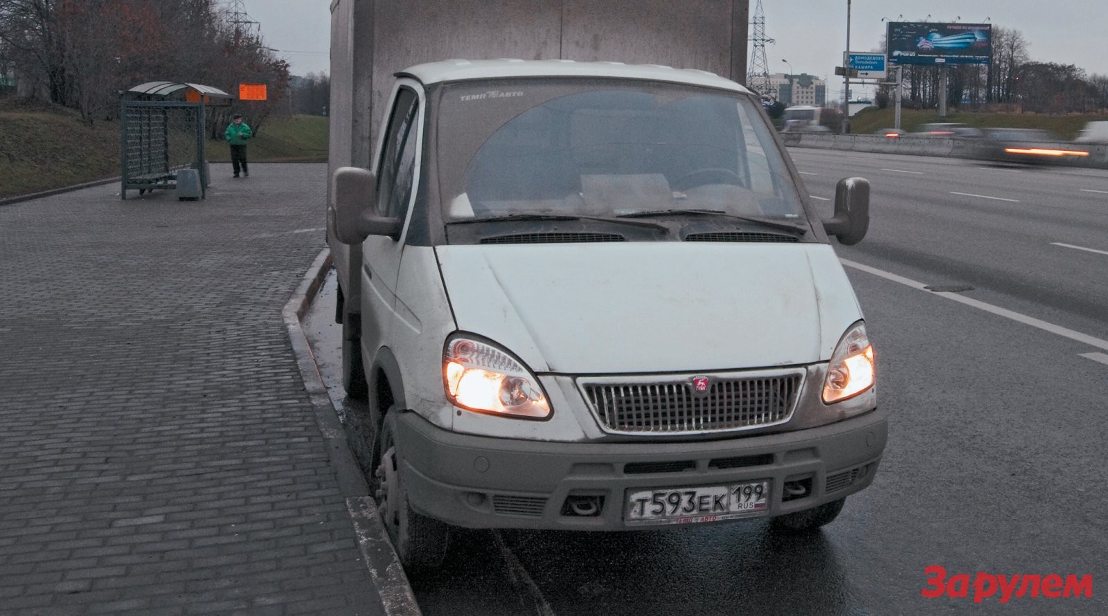

Проведя очередной осмотр испытуемых «ГАЗелей» с ульяновскими двигателя нами не было обнаружено каких-либо серьезных изменений в их техническом состоянии. Да и водители говорят, что моторы УМЗ-4216 пока не доставляют особых хлопот, лишь только электромагнитные муфты продолжают портить жизнь владельцам машин.
До рубежа в 100 тысяч километров пробега осталось совсем чуть-чуть
