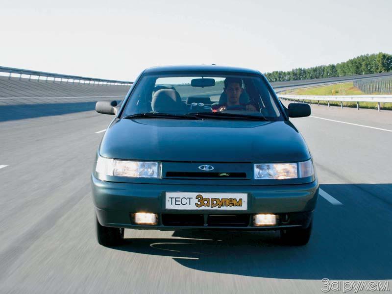

Представленная на тест «Лада-110» (по паспорту VAZ 211104-128) в исполнении «норма» (см. таблицу комплектаций на сайте www.super-avto.ru) совсем новая, на одометре всего 27 км. Но соблазн велик, и мы все же не ограничились ездовыми впечатлениями, решили измерить максимальную скорость и время разгона 0–100 км/ч.
Троганье – простая процедура: селектор в положение «драйв» и отпускай тормоз. Если не добавлять газ, машина ползет со скоростью 5–7 км/ч. Но при относительно длительных остановках проявляется интересная особенность тандема «мотор-автомат». Если удерживать машину тормозом более 10 секунд, обороты двигателя возрастают до почти полутора тысяч. Видимо, электроника отслеживает нагрузку, задаваемую в ползущем режиме, – ведь при этом гидротрансформатор пытается передать немного крутящего момента на колеса. Но стоит отпустить педаль – машина без добавления газа трогается весьма динамично и набирает скорость 20 км/ч. Таким образом «ползущий» режим переходит в «быстро идущий». Правда, ненадолго: метров через 20–30, если не давить на газ, скорость снижается до 5–7 км/ч. Поэтому при остановках дольше 15 секунд лучше перевести селектор в «нейтраль». Или быть готовым к резкому старту. Лечится эта особенность легко – «мозги» двигателя «перешиваются» для работы в паре с АКП.
Еще одно небольшое рассогласование – рулевое управление без усилителя тяжеловато для динамичной машины. Впрочем, на выбор «СУПЕР-АВТО» предлагает электро- или гидроусилитель.
«Лада 1,8» легко ускоряется с любой скорости вплоть до 120 км/ч. Эта особенность делает обгоны приятными и быстрыми, а потому более безопасными. Есть в этом и заслуга «автомата». Ведь именно он подбирает правильную передачу, исходя из скорости машины и степени нажатия акселератора. Например, если скорость невысока, а газ до пола, «умник» переходит на две ступени вниз, обеспечивая максимальное ускорение. Такая динамика позволяет водителю действовать очень уверенно даже на узкой, загруженной транспортом дороге. И лишь при торможении с высокой скорости (более 120 км/ч) понимаешь, что неплохо бы сюда еще и более эффективные тормоза. А ведь решение существует: девятидюймовый вакуумный усилитель плюс передние 15-дюймовые и задние дисковые механизмы. Но они почему-то «спрятаны» в опциях. Ведь есть своеобразный закон для автомобилей «десятого» семейства и «калин»: 8-клапанный мотор подразумевает 13-дюймовые колеса и тормоза, а более динамичный 16-клапанный – уже 14 дюймовые. Для автомобилей с мотором 1,8 литра разумно сделать обязательными, как минимум, более эффективный вакуумник и рекомендовать 15-дюймовые тормоза, особенно в сочетании с «автоматом».
В целом же эта «Лада» оставляет приятное впечатление – динамичный и одновременно тяговитый автомобиль. Подтверждают это и наши замеры, проведенные на заводском полигоне: максимальная скорость 179,1 км/ч и разгон с места до 100 км/ч за 13,3 с – для автомобиля с АКП показатели весьма достойные.
