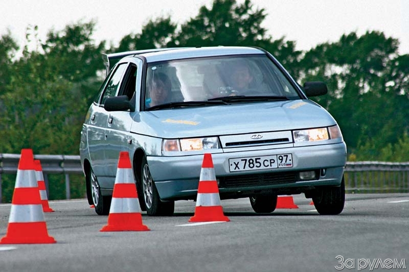

Вот, собственно, те задачи, ради которых мы в очередной раз взялись за автомобиль, шины и измерительную аппаратуру. Машина – «Лада-112» на шинах Kleber Viaxer размерностью 175/70R13. Нагрузка – водитель и оператор измерительного комплекса Vbox.

На «переставке» скорость чуть снизилась. Причина, думаю, понятна – ухудшилась управляемость. Во второй коридор «переставки» попадать стало гораздо сложнее – машина норовит прыгнуть вправо или влево. Оценка не более 6 баллов.

Зато на «переставке» скорость рекордная – почти 67 км/ч. Но к управляемости есть замечания – по сравнению с нормой заметно ухудшилось чувство руля. Перекачанные шины практически лишились уводов, а это, как ни странно, вредит «пониманию» машины, особенно в критических режимах. Никак не более 7 баллов.
